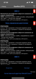

В общем решил начать с вкг, заказал мембрану, шланг прокладки и вспомнил, что у меня в начале года потекли сальники и я менял грм из-за этого, по итогу давило со всех щелей даже с крышки заливной и щупа, но там я ехал за 200км/ч, такое от вкг же может быть? При этом на открытой крышке все всасывает. И вот сегодня у меня выскочили две ошибки, клапан впуск и выпуска походу приехали, на впуске менял год назад только.

Такой теперь вопрос, с неисправными клапанами vvt впуск и выпуск можно ездить пока новые идут? И могли ли они выйти из строя из-за раскоксовки?
Можно, если неисправность, это не течь масла через сальники муфт или муфта перекошена от износа и ремень на ней расположен со смещением.
Да, могли засориться крупинками нагара, отмытыми при раскоксе.
