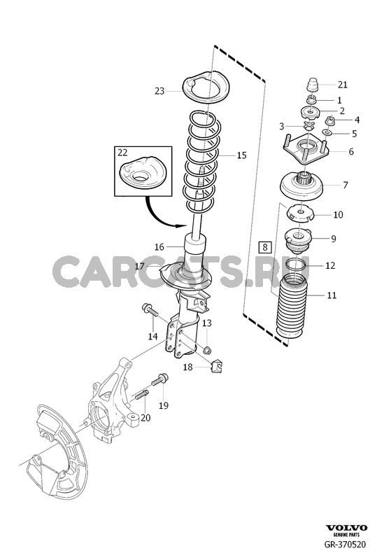

Всем привет. При торможении на скорости выше 120 км ч появляется биение в руль. Причем то есть, то нет. Диски с колодками по кругу вторые уже поменял, сейчас стоят Ate.
Есть подозрение на подшипник поворотный, но это не точно. Что делать???
