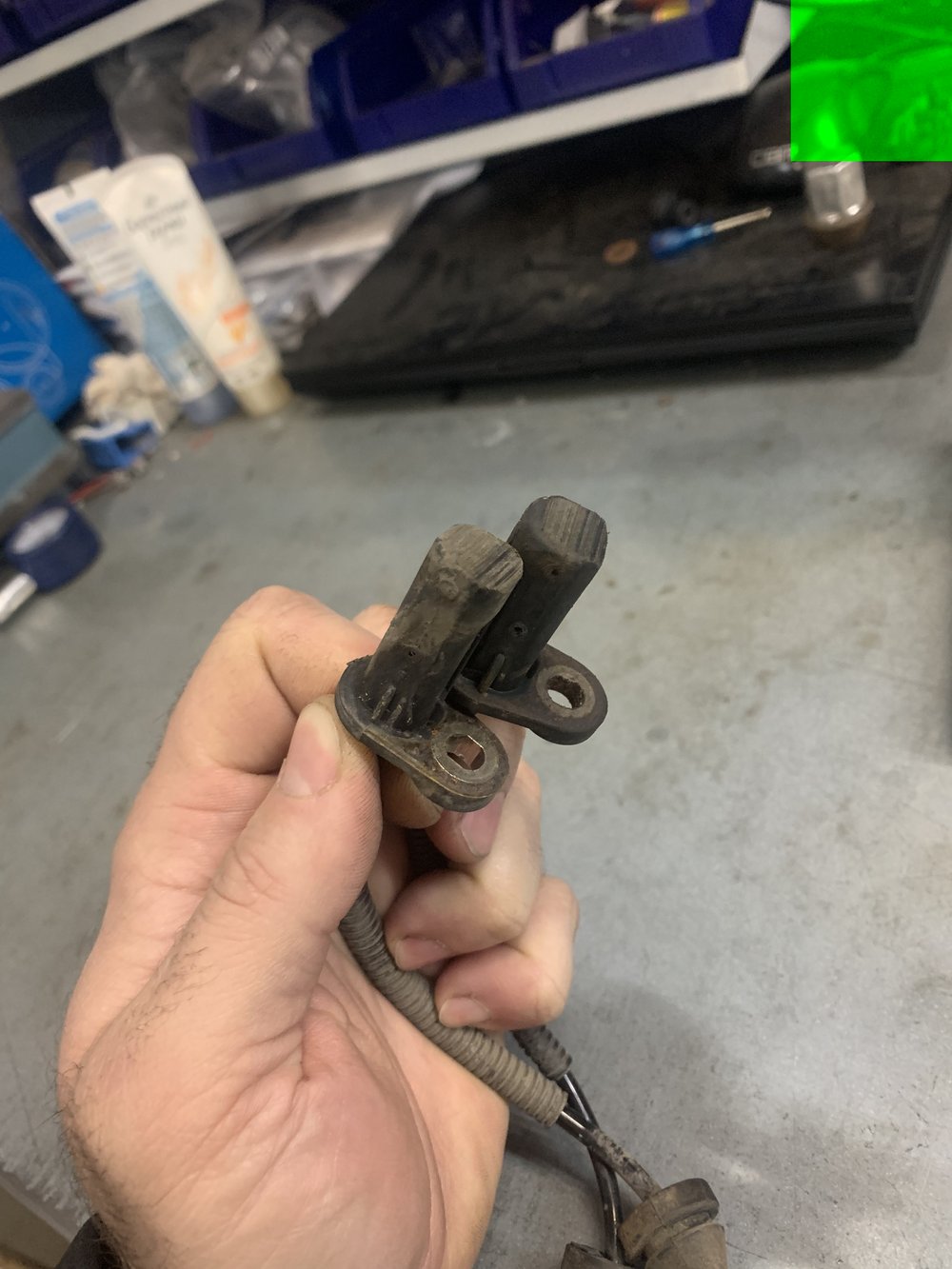

Вадим, то есть смысл в том, что я полгода не могу победить ошибку АБС по правому переднему колесу не из-за кулака... У меня привод подпиливает датчик. Три ступицы (гомно, средне говно и среднего качества)- результата ноль. Замена всех сайлентов рычага и пружины стойки- победил на 80%. Стало очень редко теперь вываливать код, но тем не менее иногда он есть. Теперь я думаю- или кулак у меня от дореста имеет геометрию не ту, что на ресте (номера-то разные), или моя ступица среднего качества в гомно надо записать...

Я уверен на 100%, что это не электрическая неисправность. Трещины в кольце не видел. Началось все, когда родная ступица проехав 250 тыр- захрустела и привод срезал кончик датчика. Меняю ступицу на дешевую китайскую, меняю датчик, езжу- ошибка, датчик снова пилит. Ну понятно- внутри ступицы сепаратор пластиковый- колесо болтается. Тут я решил купить кулак в сборе с б/у ступицей. Но не прокатило- число зубцов не совпало. Но купленный кулак мне больше понравился- ржавчины меньше. Его оставил. Ставлю ступицу чуть подороже, но тоже китай, новый датчик, езжу- ошибка, датчик снова пилит. Думаю, да что на за. Психую, беру FAG. Обычно внутри СКФ лежит. Внутри какой-то подшипник лежит с затертым лого, с новой маркировкой, сделано Корее. Но не СКФ. Ставлю ступицу, новый датчик, еду- снова ошибка! И снова пилит датчик. Тут я понимаю, что такого уже не может быть. Считаю, что подвеска виновата. Меняю сайленты в рычаге, пружины на стойке, морда машины поднимается на 5 сантиметров. Выезжаю- нет ошибки! Но не всегда. То есть раньше я не мог и дня проехать, у меня ошибка была. А теперь лишь изредка. Раз в неделю она может быть, раз в две недели. И она всегда связана с педалированием. Когда медленно жена ездит- нет ошибок. Я езжу медленно нет ошибок. Но стоит топнуть, нагрузить подвеску, резко тормозить- опять ошибка. И снова будет пилить датчик. Самый его кончик. Чуть чуть достает кольцо АБС до датчика. Но сейчас хотяб ы ездить можно. Блин, ну я уже все поменял. Ступицу больше не хочу менять. Этот ФАГ уже дорогой был. Хоть там и тувта какая-то лежит. И вот у меня мысль, что номера кулаков разные, не могли они изменить тоже расстояние от датчика АБС до привода или тому подобное. А свой ржавый кулак я не могу найти. Его мог с мусором выкинуть. Для подкинуть...

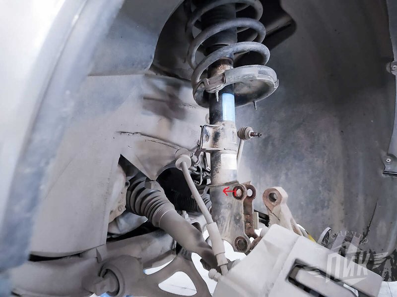

В общем после замены пружин, ошибка по АБС правого переднего колеса почти полностью ушла. Теперь она редко бывает, и в основном от быстрой езды. В общем геометрия расположения кулака в пространстве решает. Был сегодня на развале- это колесо (переднее правое) чуть чуть за пределами показания по развалу. То есть верхняя часть колеса у меня вываливается наружу. Я так понимаю, если я смогу затолкать верхнюю часть колеса ближе к внутреннему пределу регулировки (внутрь арки), то у меня привод с кольцом АБС встанет вообще идеально и ошибки по АБС не будет вовсе. Отсюда у меня вопрос- как это сделать? Ну, то что я сам смогу ослабить два болта, толкнуть кулак сверху внутрь и на люфтах в болтах у меня колесо чуть внутрь встанет это понятно. А как толкнуть больше? Существуют в природе болты на XC90 в кулак толще/тоньще или с эксцентриками, чтобы можно прям на стенде оба колеса внутрь верхними частями выставить на внутренний предел регулировки? Вадим, помогай!
В общем у меня положительный развал. А мне нужно ближе к нулевому положению сделать. Видел в другой теме ты писал, что уши рассверливал на стойке. Какие? Оба? и Верхнее отверстие и нижнее? Буквально на миллиметр увеличить отверстия на стойке под болты и руками затолкать колесо из плюса в ноль прокатит?

Вадим, я сам нифига не понимаю. У меня датчики пилило один за другим. Я заколебался ступицы менять, думал в них дело. Заменил пружины, морда поднялась и все как рукой сняло. То я каждый день ездил с ошибкой по АБС, а теперь она раз в две недели появляется. Я понимаю, что я в нужном направлении. Единственное, что у меня сейчас не в порядке- это положительный развал. Он в красной зоне, но не сильно, прям на границе диапазона. Я предполагаю, что у меня положительный развал кулака выламывает ШРУС с кольцом и он поднимается и пилит датчик. Возможно люфт есть в ступице. Но я эти ступицы устал менять. Хочу развал в зеленую зону вывести. Возможно проблема уйдет. Все равно он красный и резину у меня по внешнему краю жрет. Но ее в принципе эта машина всегда жрала. Подскажи, как мне отрегулировать нерегулируемое? Отверстия чуть в стойке рассверлю, к примеру на миллиметр. Это решит мою проблему? Развал положительный я уменьшу этим? Ослабив болты и вручную затолкав внешнюю часть (верхнюю) внутрь кузова?
решит. я уже более 400ккм езжу на стойках от 90ка.
Именно таким способом адаптируя их к хс70. Надо не сверлить а снять лишний металл для того чтобы вывести развал в нужную величину.

Подскажи пожалуйста поточнее относительно проекции отверстий в стойках, у меня положительный развал, правильно я понимаю, что мне надо внутреннее отверстие внутрь стойки шоркать? Я так понимаю даже нижние не надо трогать, а чуть верхние подпилить как на фото и все? Правильно наисовал? Фото не мое
Ага.
смотря сколько надо убрать лишнего развала.
Может и низ придется пилить, но уже в другую сторону
