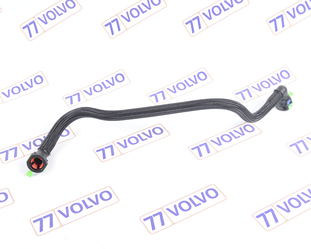

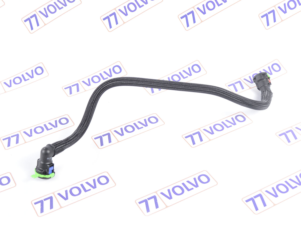

Только не долго я радовался, во время поездки в Казань вышла ошибка "Трансмиссия требует обслуживания" остановился, открыл капот и увидел "картину маслом" с стороны теплообменника. Как оказалось, вылетел верхний шланг у теплообменника, масло все вытекло. На нем защелки пластиковые разболтались, от времени видимо, не зажимались... поджал их, вставил временные пластиковые упоры. Позвонил ребятам из сервиса в Казани 116Volvo, подсказали что раз датчик сработал, то вышло 4л масла с коробки, сказали где находится заливное отверстие. Тк остановился в удачном месте на трассе, рядом был магазин с автозапчастями и сервис по ремонту тягочей. Нашел в интернете как выглядит заливное отверстие, какой нужен ключ (torx 55), нашел ключ в авто-сервисе. Когда пытался открутить сорвал резьбу, после парни с сервиса помогли открыть, но уже с помощью зубила, тк с годами прикипела эта хрень. После наварили гайку на эту крышечку, вместо торкса теперь она у меня. В итоге купил масла 8л. 4 залил сразу, 4 оставил на всякий случай. Машинка поехала, ошибка исчезла, коробка перестала пинаться. На обратной дороге до Уфы проверял как держится разьем в теплообменнике, все ок, но хочу его поменять, при чем оба. Подскажите как это делается, отдельно фишку можно обновить или вместе с шлангом в комплекте ставится и нужно ли после всей этой истории как-то обслуживать акпп?
По идее быстросъемы можно найти отдельно и поставить где-то, если это возможно нормально сделать. Но по каталогу шланги идут в сборе.

А там какие быстросъемы?
Club Volvo. Ru - Пропадает тяга
Если вот такие, то я их с алика заказывал по 100р за пачку. В кипятке варил, в морозилке держал (по просьбе сами-знаете-кого :) ), всё с ними нормально. Оригинальные стоят каких-то несоразмерно безумных денег.
Тоже про это подумал сначала, и тебя даже хотел звать (кстати, этот твой наборчик тоже купил себе). Но нет, там быстросъемы с кнопкой как на топливных соединениях.
такие шланги стоят, да, и быстросьемы такие же
