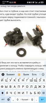

Оно стоит в глубине, а над ним стоит пластиковая часть, куда входит трубка. На этой трубке утолщение, которое сверху поджимается планкой с язычком и не дает трубке выскочить.
Club Volvo. Ru - Пропуски зажигания 4-5 цилиндр на "холодную".
То бишь вот эта часть вставляется в рейку и прилегает к кольцу. Чтобы повредить кольцо, тебе нужно разрушить именно прилегающую к нему плоскость. А как ты это сделаешь? Оно если и сломается, то где-то не там. И шевелить трубкой в рейке эта часть не даст. Она хоть и не вот как плотно прилегает, но существенно ограничит амплитуду движения трубки, чтобы она смогла как-то передавить кольцо.
Спору нет, если приложить всю дурь богатырскую, то можно сломать чего угодно. Но вот чтобы просто так, случайно это колечко повредить - я сильно сомневаюсь.
Выше же написано как- торцом топливной трубки. Когда ты качаешь рампу, пытаясь сдернуть ее с трубки, трубка не качается вместе, она стоит жестко.
Ты читаешь? рампа была выломана.

Бля, Алексей, отломненный язычок и вырванная рампа тебе не кажется что совсем разные ситуации. Вот эта писулька лопнула. Остальное я даже не снимал.

@blackkasper, вот, ты выкручиваешь винт и большим пальцем правой руки чуть отгибаешь этот самый язычок, толкаешь от себя и зажим легко снимается. А дальше рампа держится только на резинках, тянешь ее вверх и снимаешь :1122590200:
