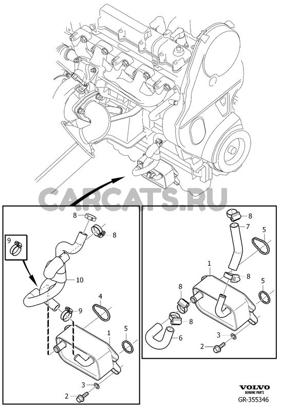

Про это здесь говорили? Я пропустил видимо.. Хрен с ним, с охладителем. Я пытался попросить авторитетных здесь людей прокомментировать: могла ли шайба, которая по регламенту используется при монтаже охладителя, попасть в масляное окно на блоке и далее в насос, даже если направление тока масла встречное? В инете про размер этой шайбы ничего нет. Почему бы не сравнить шайбу №3 с той схемы, что я здесь запостил, и ту шайбу-виновницу? Я понимаю, что у Игоря есть и другая работа, но все же))

В защиту дилера: если верить VIDA, то на моем годе выпуска он крепится фланцевыми болтами с шеcтигранной головкой 982777, так что все по фэншую. Под болты зачем-то идут шайбы М7.

EPC
Да, только болты крепят охладитель через шайбу №3: 986407. Я же выкладывал картинку день-два назад. Потому и спрашивал, не эта ли шайба оказалась в насосе.

Kertman написал(а):
Вы ...... видно же шестерня в клине была
Игорь а шайба была на входе или на выходе насоса?
В маслозаборнике болталась .
Robert
17 Март 2010
16,510
Вадим
  • 2 Июнь 2023
  • #237
то есть на входе?

то есть на входе?
Ее шестерни прожевали и вниз скинули (что делает честь прочности шведского металла). Сдюжил бы болт - я бы ехал дальше какое-то время. Ну не могла она сквозь сетку пролезть никак. Я уже писал, что на этой машинt с рождения болезнь с моторным крепежом - два года назад из-за плохого стопорения отвернулась гайка на валу в холодной части турбины высокого давления.
Если прожевали, то на выходе, если в маслозаборнике, то на входе. Надо определиться. Да и по другому она бы выглядела, если бы прожевали.

  • #240
то есть на входе?
Ну да . Как вида пишет , линия всоса .
