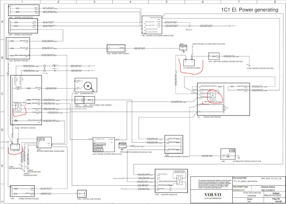

Схема
    128.9 KB · Просмотры: 19

Ну вот и настал час икс)))
Собрался с духом и силами, нашел свободное время и взялся за замену акб
Снимаем левое колесо, далее я открутил полько переднюю левую част подкрцлка и отогнул ее, но наверно лучше снять подкрылок целиком, так удобнее будет
Доступ к акб через подкрылок полный
По факту отгнила плюсовая клемма
Акб показал 6в, живучий)
Заменил клемму, напресовав новую
На вб по параметрам заранеее купил новый акб, зарядил его и теперь поставил
На + добавил свой провод и вывел его под капот, пока свернул в кольцо и закрепил
В дальнейшем этот провод даст возможность дистанционно мониторить акб
На новом акб обильно клеммы обмазал солидолом для защиты от коррозии
В общем там замена не сшожная, если бы не отгнила клемма, пришлось ждать человека с наконечниками и прессом)
Конструкторы козлы раз выбрали такое место для акб
