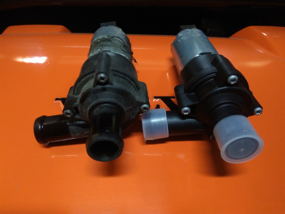

В общем дело оказалось в поме - она не качала.

На машине действительно стоит 31390817.
Антон, спасибо.
[automerge]1605676836[/automerge]
При этом ребята в клубном сервисе привезли 1319708 после собственного подбора. Привет ВИДе и ее кривому каталогу. Как пример, не понимаю зачем по ВИНу на дизельную машину показывать зап. части за бензиновую автономку.
Собственно, ЕвроАвто при маркировке детали тоже ошиблись.
Хорошо, что дозаказал LR064320. Это помпа встала без проблем как родная, а стоит на десятку дешевле. Идет как и оригинал Вольво с изоляцией и кронштейном.
Теперь не понимаю, почему разборки просят за б/у 31390817 по 7 тысяч, если можно новый оригинал взять за 6.
