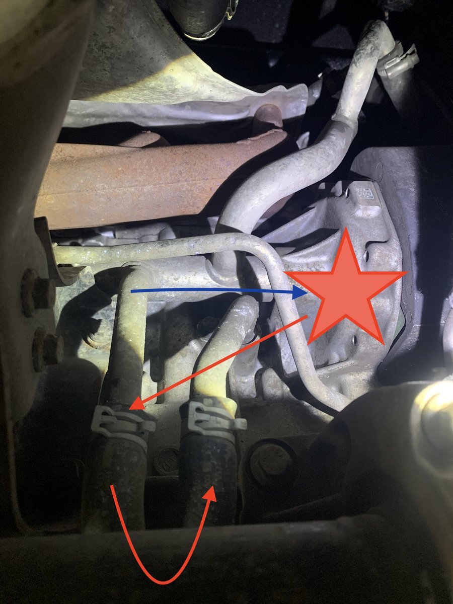

Задумался о резервном подогреве мотора от сети 220В. На случай диких морозов. Чтобы гарантированно подогреться, завестись и уехать. Вне зависимости от того, запустился автономный топливный подогреватель или нет. Присмотрел несколько вариантов уже. Сегодня поднимал машину и нашел прекрасное место для его установки- есть место где чушку разместить и есть места, куда его ее закрепить. Остается вопрос с правильным движением ОЖ в системе. Правильно я понимаю, что если я возьму холодный антифриз от прямой трубки с помпы (синяя стрелка) и отправлю его на подогреватель со встроенной помпой 220в (звезда), а с нее горячий антифриз отправлю обратно по красной стрелке вниз на теплообменник масла ДВС, то с него горячий антифриз пойдет прямиком в блок? То есть я и блок погрею (рубашку охлаждения) и чуток даже масло в картере? Правильный ход антифриза будет, как штатная помпа качает? При пуске мотора с работающей помпой обогревателя не будет противохода ОЖ? А то я не особо втыкаю как тут антифриз циркулирует штатно... В общем нужен совет по месту подключения. Обогреватель со встроенной помпой.
VALIUM
Вроде работает. Сегодня за 2 часа (с 14 до 16) уже +25 был антифриз, а АКПП около 0. Машина стояла на улице с 8 утра в мороз. В общем он работает, но греет слабо. Судя по всему права заводская инструкция, предписывающая включать обогреватель за 4 часа до выезда. Он просто слабый, но работает. В Норвегии скорее всего приезжают, втыкают в машину у дома и он всю ночь греет. Скорее всего он немного перевешивает теплопотери улицы и стремится к какому-то балансу- типа 40-50 градусов антифриза. В сильный мороз он не сможет вообще перегреть и закипятить антифриз, если всю ночь будет работать. В общем за 3-4 часа до выезда оптимально включать его и спокойно заводить теплый мотор. Но если вы утром не смогли вебасту запустить и машина на холодную...

Так схема по установке там приложена.
Посмотрел схему- точно как я и хотел поставить, в разрыв именно этого шланга. :7b6738f0afc45a228686920ed7dba73b:

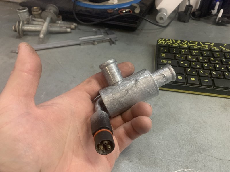

На Авито его продают. До сих пор по номеру можно заказать и купить. Если кому интересно, то штатный стояночный обогрев делает для VOLVO Норвежская фирма Defo. У них можно купить этот обогреватель. По их номенклатуре вот он- DEFA предпусковой подогреватель двигателя для Volvo XC90 2.4 D5 | электрический подогреватель двигателя для Volvo XC90 2.4 D5 - продажа и установка - https://www.defa.com.ru/elektricheskie_podogrevateli/6378.dfa
Сам подогреватель конвекционного типа, греет антифриз и из-за разницы в плотности он естественным образом циркулирует. Вот он - 411701.pdf - https://www.defa.com.ru/pdf.php?h=411701.pdf
Если что, то у Defa целая экосистема подогревов моторов. Можно докупить специальные переходники и блок зарядки АКБ. Все это монтируется на машину и выглядит так- воткнул вилку в розетку и у тебя начинает подзаряжаться АКБ и греться антифриз. От получаса до часа работы достаточно, чтобы выйти и завести машину с теплым мотором и подзаряженным АКБ.
Много их и там и тут на Озонах продается. А еще больше отзывов на ютубе купивших. Половина ковриков этих идет без термореле. А даже если термореле есть, то оно на 150 градусов срабатывает. Эта штука так греется, что поплавить и пожечь может все вокруг. Плюс они со временем отваливаются, если плохо приклеил.
Мне кстати на Авито подвернулся полный комплект подогревателя Defa с WV T4 по-моему. Б/у за пятак. Но комплектный, все есть. Он аналогичен штатному Volvo. С таким же конвекционным нагревателем. Один в один наш родной. К следующей зиме внедрю.

Ну эта 550W и у Вольво греет сразу блок. Я так понимаю полчаса достаточно для уверенного пуска мотора. А если на час оставить, то вообще мотор градусов до 60 нагреет. На ночь думаю не стоит оставлять.
@VALIUM, слушай, а это получается какая-то прям максимально примитивная приблуда? Там ни помпы, ничего нет? Как в частном доме отопление, теплый антифриз поднимается наверх, и тем самым идет циркуляция?
