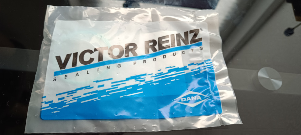

30650729 прокладки коллектора, надо 6 шт. Они скорее всего деревянные если не менялись ранее. Но стоят как то негуманно.
Витя Рейнц по 160 рублей, норм.
Да по этому номеру норм, я на T6 просто делал, там видимо другой номер и нифига нет нормального
