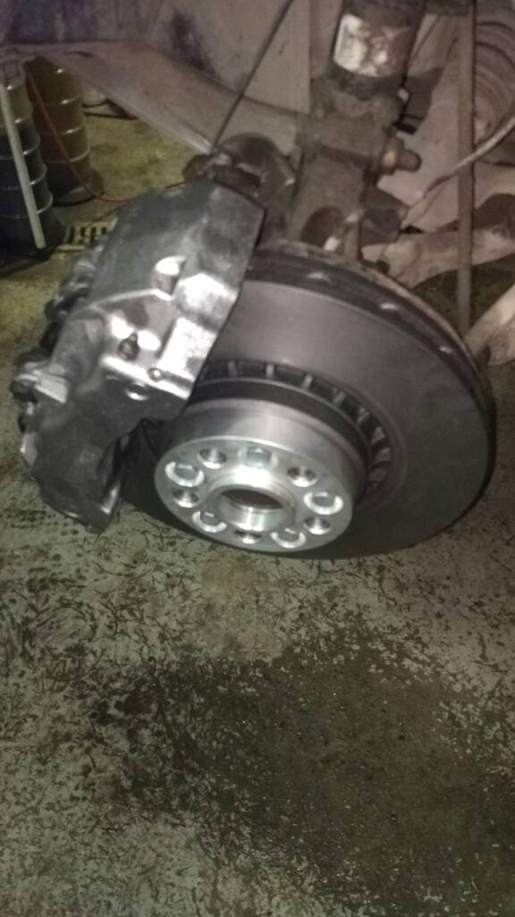

Начали опять подбивать диски. Оригинал, даже комплекта колодок не скатал. Задние, кстати, тоже, еще раньше, но там судя по всему говно TRW попалось или подделка. А вот насчет переда удивлен. Ну да ладно.
Вот задумался, не поставить ли чуть побольше диски. Вместо 316 мм поставить 336.
Первый вопрос, влезут-ли? Диски 17, 18-е ставить не намерен.
Ну и второй вопрос, что менять? Скобу понятно, но полазив по каталогам, увидел, что для 16,5 тормозов и 17,5 разные и номера суппортов тоже. Если суппорта менять, то совсем не бюджетно выйдет.

Никто не подскажет? Мой суппорт не встанет на скобу для 336-х дисков? В чем там разница между скобами?

А что насчет скобы? Не встанет мой суппорт на 336-ю скобу?
