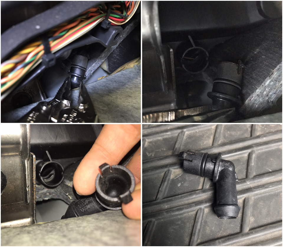

В итоге как выяснилось был забит дренаж, из-за этого весь конденсат скапливался в нижних воздуховодах и шел на обдув задних стекол, а спереди пар начинал валить, когда уровень конденсата поднимался слишком высоко, нужно добраться до шланга дренажа от климата до сливной трубки, если в нем стоит вода и не уходит, то под ковровым покрытием будет вода, соотвественно, нужно демонтировать ковровое покрытие, высушить, убрать всю воду с пола, прочистить дренаж (я просто металлическим ершиком подходящего размера прочистил), после этого антибактериальный обработка непосредственно на испаритель, новый салонный фильтр, ну и собрать все.
У меня так было, своими силами за весь день удалось все это решить, при этом большую часть времени занимает именно сушка. После этого уже 80 000 км пробега - полет нормальный, но испаритель чищу в начале каждого и лета и проверяю дренаж.
Вот фото того, как происходило.
Club Volvo. Ru - Влажный и теплый воздух из воздуховодовClub Volvo. Ru - Влажный и теплый воздух из воздуховодовClub Volvo. Ru - Влажный и теплый воздух из воздуховодовClub Volvo. Ru - Влажный и теплый воздух из воздуховодов
