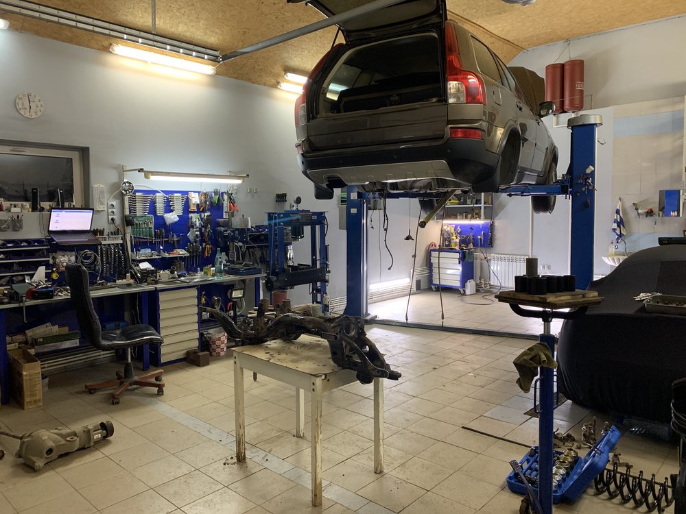

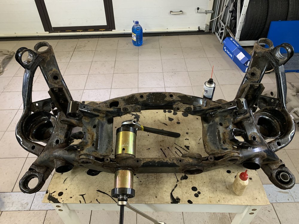

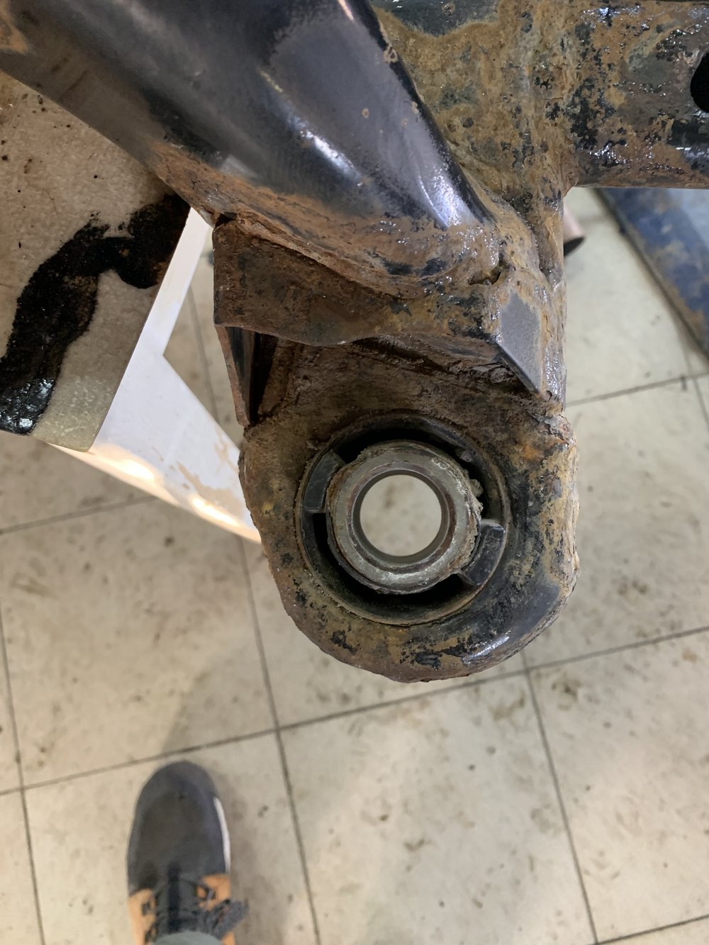

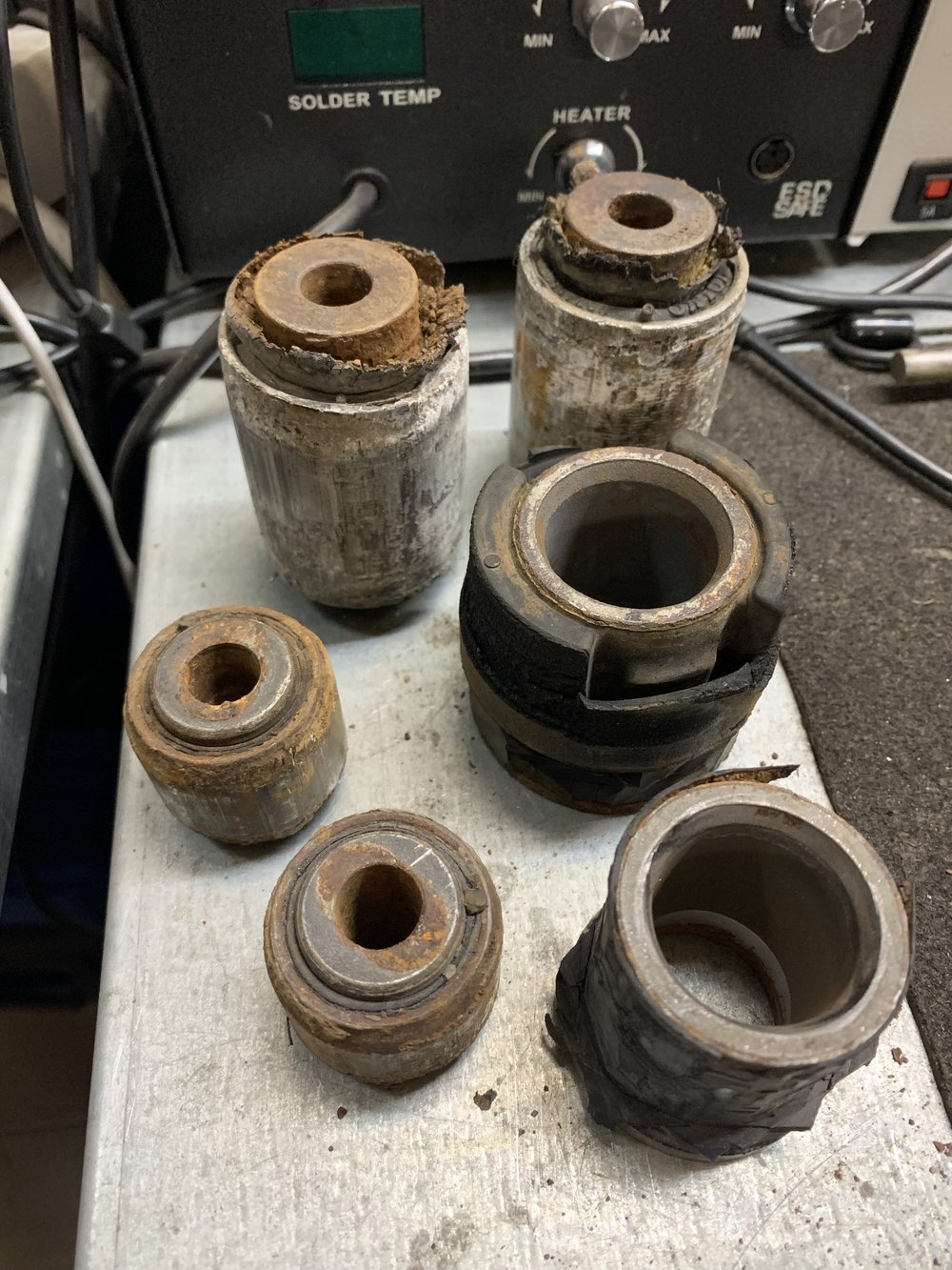

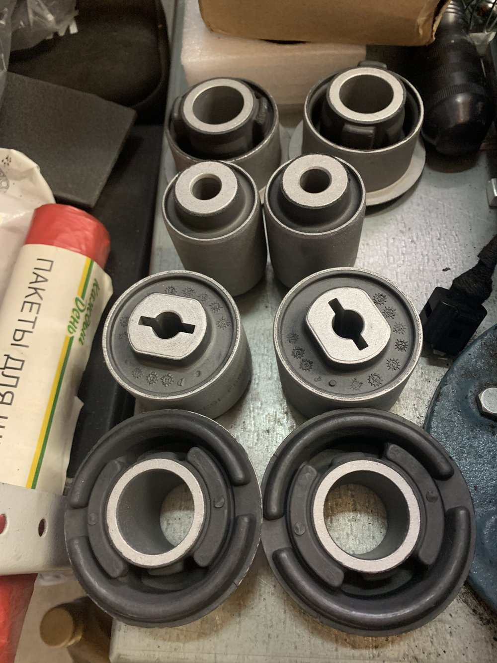

Решил я тут пока дачный сезон не начался заняться задним подрамником на XC90. Какой же это треш я вам скажу. Вторую неделю в ржавчине и грязи копаюсь. За 200К пробега все сайленты в труху превратились. Подрамник тяжелый, даже при наличии пресса в гараже на 50 тонн его еще впихнуть в него нужно... Ручной выпрессовщик (на шпильках каленых) может только сайленты в пластиковых обоймах выпрессовывать, а в стальных обоймах- фиг. На прессе усилие больше 10 тонн на сайлент манометр кажет. Некоторые сайленты вообще не смог разместить на прессе просто в силу геометрии подрамника. Пришлось выжигать их на улице и пилить обоймы ножовкой по металлу. Я даже не представляю сколько в сервисе такая работа стоит. В подрамнике живые только два сайлента- редуктор на чем висит, остальные все мертвые. В рычагах и на кулаках тоже все мертвое, но там хоть на прессе можно разместить... Подрамник готовлю к песку и порошку. При всем желании вручную все его загогулины не вычистить, а красить по ржавчине- ну такое себе...
Насколько часто больше 20 тонн показывает?

  • #276
Ну на сайлентблоках обычно до 15 тонн (90% до 10 тонн), а на ступичных подшипниках как повезет. На Эвоке у меня огромные подшипники стальные в алюминиевых кулаках стоят, срастаются намертво. Прессы в сервисах (20 тонн обычно) гнуться в дугу и не могут. Приходится греть ацетиленом кулак, что мне не нравится совсем. Моим прессом я страгиваю эти подшипники без нагрева, но страшно ппц- отхожу за стойку подъемника прятаться. Привод у меня пневмо, поэтому позволяет отойти и не получить осколком кулака в лоб.
