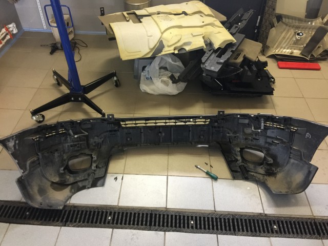

Далее поднимаем машину на подъемник (можно и без подъемника сделать, но так удобнее), снимаем передний бампер (инструкция по снятию в VIDA) и демонтируем с обратной стороны штатные ПТФ (3 торкса).

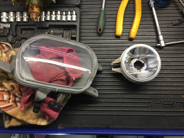

Потом разбираем ПТФ, моем все, протираем и продуваем. Грязи внутри на отражателе и на стекле немеряно. У меня вода из них черная текла...

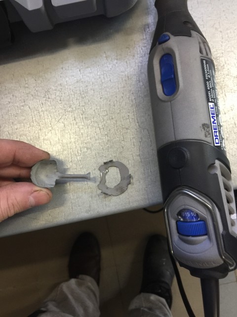

Достаем из ПТФ металлическую пластину, которая является и цоколем и ограничителем света. Фиг знает как она правильно называется. Ее функция- не пропускать прямой свет от галогеновой лампы во вне. Я так понимаю это чтобы не слепить сделано. Так как у нас больше ПТФ не будет, а будет только ДХО- она больше не нужна- это раз. А два- она ограничивает длину вставляемых ламп в цоколь, что нам не нужно. В общем отрезаем Дремелем все лишнее. Должно получиться так-
Ту часть, что у меня в руке (ограничитель)- выкидываем; ту часть, что на столе лежит- возвращаем на место в ДХО.

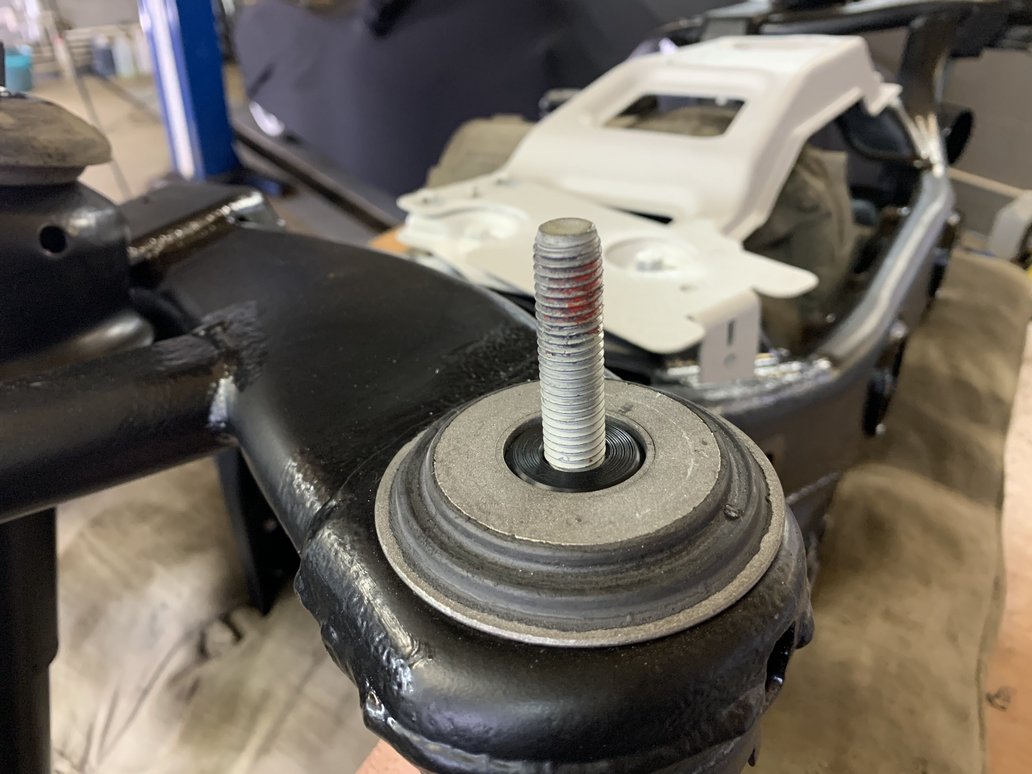

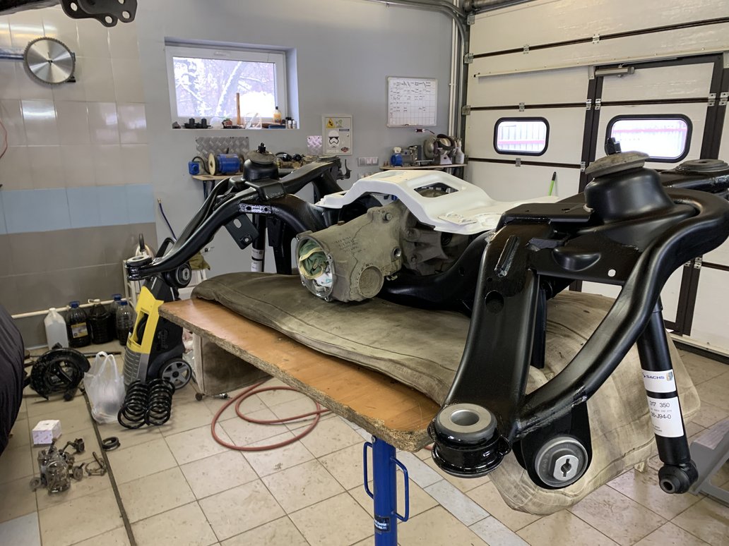

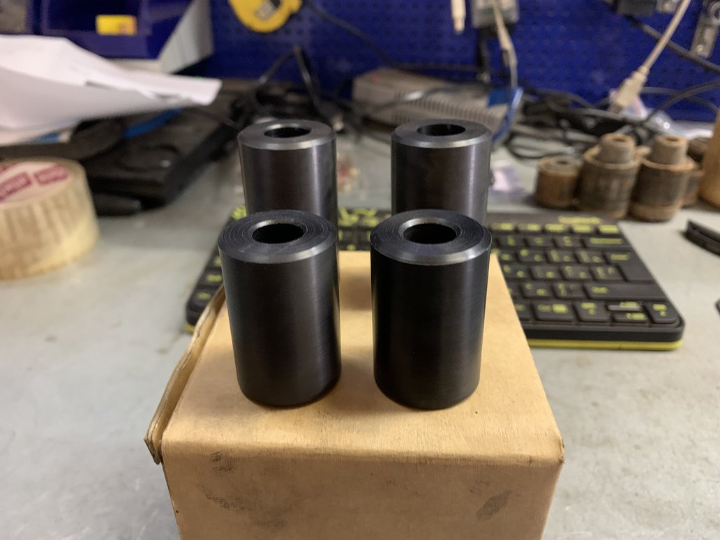

Ну, осилил. Отдал голый подрамник в пескоструй и порошком покрасили. Потом запрессовал все новые сайленты, черной краской с кисточной еще подкрасил все углы, повороты, стыки, следы от прессования сайлентов. А когда поставил на авто- задул весь подрамник внутри и рычаги с внутренними полостями ML-составом Dinitrol для скрытых полостей. Все, можно на выставку ехать ретро автомобилей. :coll1: Также изготовил из графитонаполненного капролона центрирующие втулки для заднего подрамника и установил подрамник идеально микрон к микрону в штатные места.
