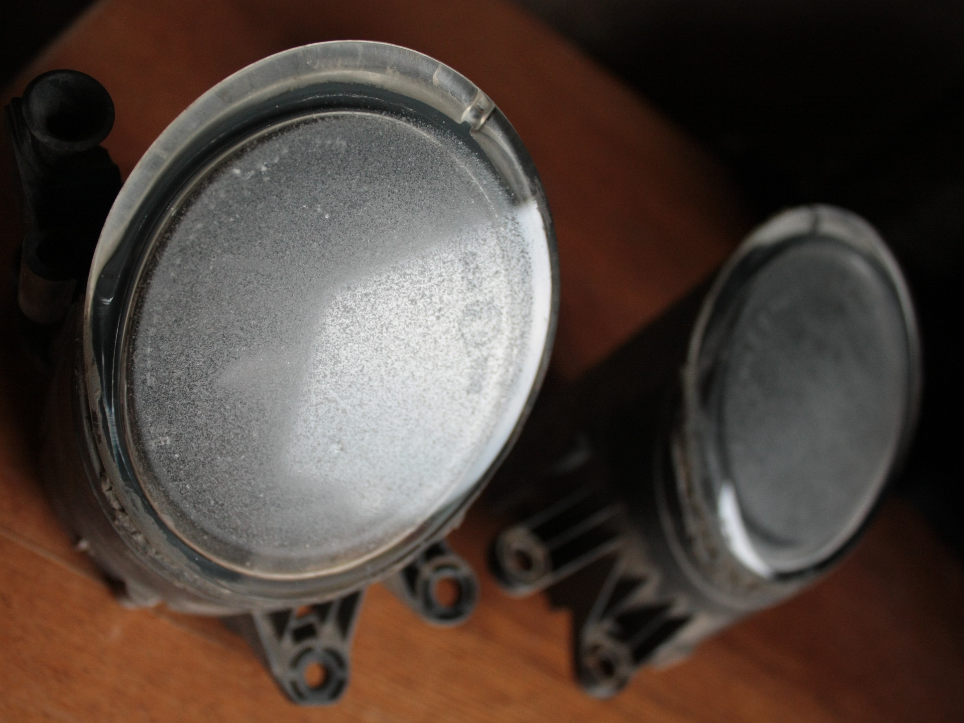

Господа, а в оригинальных птф на хс90 настоящее стекло или пластик?
@asmoscow, благодарю)
@Shanson, прям стеклянные? Это как?

Не могу понять как это делается.. Заматовать стекло наждачкой - эт запросто, а вот отполировать его потом не представляю как. Вообще полировка стекла довольно сложная и трудоемкая задача, как мне кажеццо
Всё то же что и с пластиком.Вот если вашим туманкам лет пятнадцать лучше купить новые.Там так от пескоструены.
так
я по тому мануалу полировал на бегемоте году в 2017 вроде. пробег был тогда под 280тыр, состояние их было такое же. все получилось, как у кота яйцы стали! Я их потом еще поверх в бронепленку закатал.
Жаль, фоток тогда не сделал((
@Shanson, хм... Надо попробовать, круги есть (кроме войлочного), паста ГОИ тоже валяется где-то.
он в максидоме 100р стоит вроде.
попробуй, терять то нечего уже (я с этой мыслью их и полировал, типа ну лопнут, так один фиг новые покупать).
