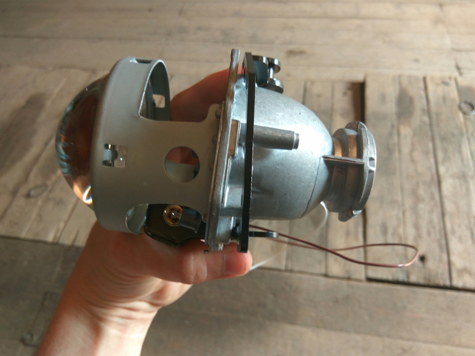

Привет! У меня есть хороший знакомый, кто набил руку на внедрении ксеноновых линз в рефлекторные фары, с полировкой светорассеивателя. Теперь есть возможность менять линзы в фарах Вольво всех моделей. Для деликоклуба он делает и вот тут есть примеры:
мышкой нежно
Для пробы нужна битая/не нужная фара, чтобы понять насколько трудоемкий процесс. Есть у кого желание попробовать?
А Andrey написал(а):
Самое трудоемкое без вандализма стекло от корпуса отодрать... остальное вроде не очень проблемно.
В точку. :) 80% всей работы. Причем мне без вандализма не удалось, внешнюю кромку все-таки срезал. :)

@CHOPK, в адаптивном меняется линза в сборе! Вот так сделано у меня:

В кустарных условиях основная проблема - срезать стекла, не повредив их и корпус.
Стекла крепче корпуса, при нагреве феном пластик плывет раньше, чем поликарбонат. :)
Но из-за сложности работ легко начать применять физическую силу и трещину посадить на стекло.
Все остальное делается достаточно элементарно. Я принципиально менял родные выгорающие модули на китайскую алюминизированную хэллу. Сейчас бы подготовился получше. Купил бы рамки для Audi Q7 от альфа-лайт.про и сделал бы гравёром вырезы под защёлки масок. Вам без этого не обойтись, если хотите поворот сохранить, а мне на дорестайле можно - запихал в распор и всё. :)

Вот мой отчет для понимания масштабов проблемы.
