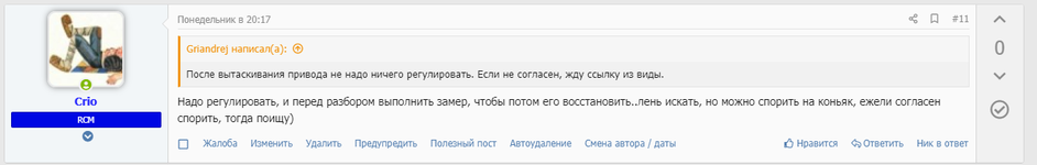

Вот сообщение №11:
Club Volvo. Ru - замена сальника раздатки
Моя цитата и твой ответ. Только ссылка потом не на снятие/установку привода (о чем и шла речь), а на снятие поворотного кулака. Ссылка на
снятие/установку привода в сообщение №24. И там ничего нет ни про замеры, ни про регулировки. Официальная инструкция. :igz:
