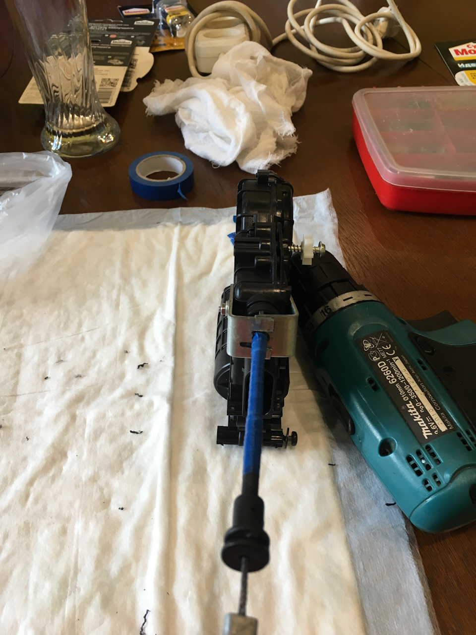

Они все равно электрические, там просто доп. тросик для механического открывания идёт к ручке, можно его не подключать, будет открываться как старый с кнопки. По крайней мере у меня так.

Разные. До 2010 года вот такая мандула, как на фото. С потом уже из 2 частей состоит отдельных.

На сервисе сказали, в замке какой то тросик лопнул, требуется замена замка в сборе
На этих годах часто с микриком в замке проблема.
