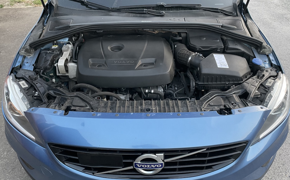

Есть еще вариант - новый блок(без номера) с поршнями и поддоном с китайкого завода вольво - 140тр. Я пока этот вариант всерьез не рассматриваю, но он все таки есть. Если кому интересно под спойлером ссылка на авито.
https://www.avito.ru/moskva/zapchas..._sbore_volvo_s60s80v40v70xc60_2.0t_3402846124
