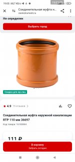

К сожалению, не доступен по цене
Не теряй времени зря и сделай из стальной трубы. 10 лет назад мне сварщик сделал такой за 500 руб.
Почему потеряю?
Такое не подойдёт?
    89.3 KB · Просмотры: 2
skydriver написал(а):
Почему потеряю?
Такое не подойдёт?
Если насос недавно снимался, то может и сойдет, а если насос с завода там лет 15, то скорее всего хрупнет..
Серая для внутренней канальи может, а оранжевая не хрупнет, на ней прыгать можно (проверено своими личными 100кг веса) :)

Upd: намучился, но открутил лючок слева под сиденьем с помощью канализационной трубы(голубая!) ,плохо откручиваласт т к. На резьбе была грязь. есть подозрение на нерабочий поплавок,будут фотки ...
