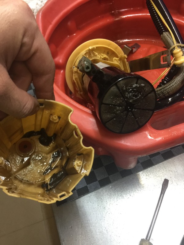

@tinivik написал(а):
а в насосе низкого давления (подкачки) есть какая-нибудь сетка, которая могла забиться из-за говняной солярки?
Могла... Я периодически свою поглядываю... Вот так моя выглядит, когда долго на всякой бяке езжу-
