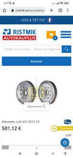

[automerge]1683955887[/automerge]
Еще разик повторю
31259327 это что сейчас стоит 163 л
31259450 это то что надо на 185л
[automerge]1683955990[/automerge]
Хотя первые 5 цифр одинаковые , может и маховики одинаковые
Реакции: VALIUM и Griandrej
R
Romarik
11 Май 2023
32
V70 II
Narva
Эстония
  • 13 Май 2023
  • #36
Еще разик повторю
Это 163
[automerge]1683966674[/automerge]
Еще разик повторю
Это 185
    103.7 KB · Просмотры: 10
    101.8 KB · Просмотры: 10

Romarik написал(а):
Это 163
415 0220 10​
LUK​
Kertman
19 февраля 2012
5,382
Игорь
  • 13 Май 2023
  • #38
185 Нужен ЭТОТ .
415 0315 10​

Kertman написал(а):
185 Нужен ЭТОТ .
415 0315 10
LUK​
Хорошо,заказал.буду ждать заказ
