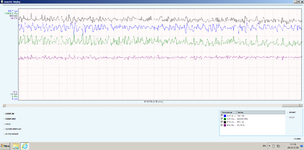

Вот графики, которые я получил на самописце:
1) Холодные неудачный и удачный старты
Club Volvo. Ru - D5244T12 свечи накаливания.
2) Холостой ход на холодном моторе
3) Запуск и холостой ход на слегка прогретом (30 градусов по антифризу) моторе
Что скажете, знатоки?
@bvs13,
Похоже регулятор объема топлива клинит на холоде , сними разъем с регулятора и посмотри как будет заводится горячая и холодная .

Kertman написал(а):
@bvs13,
Такс, снял фишку с регулятора, завелась с третьей попытки. Сказать, что двигатель на хх работал лучше или хуже не могу. Разве что, не было волнообразного изменения частоты вращения коленвала, как это обычно бывает. Связано ли это с выключением из системы регулятора, или совпадение?
Дал, в общем, двигателю поработать минуту, заглушил, надел обратно фишку и снова завёл. С первого раза. Такие дела.
Клапан мыть-чистить, как я понимаю, особого смысла нет?
