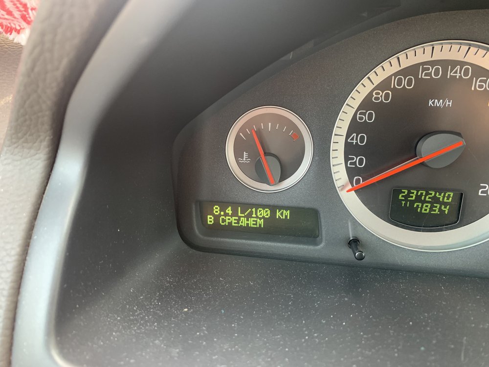

Вот какой у меня расход
  • Club Volvo. Ru - двигатель: капремонт или контрактный
    455.8 KB · Просмотры: 21
    436.4 KB · Просмотры: 21
