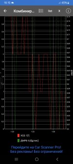

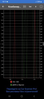

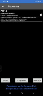

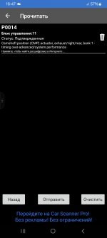

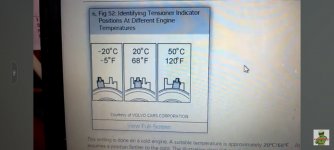

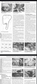

ЧЕК иногда горит а иногда нет(особенно при переходе на газ) на бензине при спокойной езде не горит. Провода и разъем к vvt проверил, в норме. Проверил клапан не снимая с машины периодично подавая 12 вольт с акм, щелкает(хотя не уверен, что это 100% проверка клапана). Флажок натяжителя ремня при +3 градусе стоит до конца правее(как на рисунке при 50°С). Не знаю это перетяжка или нет, и это влияет ли на данную ошибку? Есть два образца натяжителя. На рисунке из интернета по моему старый образец, а мой нового образца и как я понял старый натягивает против часовой стрелки а новый по часовой.
Еще вариант, грешу на мастера капиталившего двигатель, ведь до капиталки такого дефекта не был. Может метки не правильно установил. Но заранее хочу убедиться, что с клапаном все в порядке или нет. Уважаемые вольвоводы, как вы думаете, можно ли как то проверить правильный угол опережения зажигания, чтобы принять правильное решение, купить другой клапан или нет?

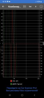

Каким должны быть показания сканера по опережению зажигания, как его правильно проверить?

Надо посмотреть в DICE+VIDA адаптацию вала, она сразу покажет, уехали ли метки. Там предел регулирования +-20 если я верно помню, и если на запущенном моторе адаптация 20 показывает, значит, муфта пытается вернуть вал в положенное место, но уже не может. При установке ремня муфту надо повернуть до упора по часовой стрелке. Если честно, к старой вольво DICE жизненно необходим, у меня вот давно китайский имеется. @Fatto кажется еще на мангуст какой-то показывал, который тоже умеет с VIDA работать.
Кроме того, поставить фиксатор на валы тоже неплохо бы, т.к. если при ремонте муфта с вала снималась, появляется немаленький шанс ее на вал установить со смещением, например при затяжке сдвинуть, муфта без шпонки, сидит просто в натяг...

При чем тут УОЗ вообще ? Адаптация валов и УОЗ совершенно разные вещи.
Экий ты внимательный, а я бы на слово поверил, картинки не стал открывать. :)
Извиняюсь, ошибся при наборе текста. Имел ввиду угол опережения. Но на вопрос про дмрв нету ответа. Но от чего при нагрузке двигатель дергается и работает прерывисто и на бензине и на газе(метан)? Не определюсь дефект по электрике или по механике, чтобы знать где копать.
Дерготня это пропуски зажигания обычно. Могут ли они быть из-за сбитых углов я не знаю. Дистанционно тут трудно причину найти, мотор разбирался, поди угадай что там происходит.
@Maeglin, но ведь ошибок на счет пропусков нет. Только P0014 по ECM.

Может я не очень понял, что делал мастер, но я не понял, что там можно подкорректировать, если на муфту надет ремень, а в прорезь распредвала вставлен фиксатор?
Sargis написал(а):
Он все таки не скинул ремень, а скорректировал и перепроверял совпадение меток. Были установлены фиксаторы на колено и на распредвалы, расслаблены три болта на шкиве муфты и через торкс на заглушке сделал корректировку.
:dont-now:
Не проще снять ремень и выполнить установку муфты правильно, как того требует вида? Правильно взвести муфту, правильно уложить ремень? Это же самое простое... :dont-now:

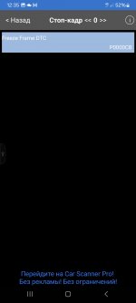

@Sargis, вам бы продиагностировать сперва как следует. Код Р0014 это по универсальному списку, но кто ж знает, как там эльмка с карсканнером родные коды интерпретируют. Например у меня на V70XC эльмка ругалась на датчик педали газа, а вида+дайс сразу указали на дроссель. Там достаточно много кодов неисправностей может быть, которые эльмка в теории может запихать под единый P0014. Например, "медленное регулирование" будет означать, что муфту уже подклинивает. Муфты у вольво железные, ремонтируются проточкой и выборкой люфта закаленными колечками, не обязательно новую покупать. Может соленоид барахлить.
Как минимум надо подключить сканер, который умеет читать ошибки в их реальном виде, например ЕСМ-0000, и посмотреть адаптацию выпускного вала. Там же и параметры мотора глянуть, есть ли пропуски где-нибудь. Ошибка по пропускам вылетает далеко не сразу, надо чтобы их было определённое число в определенном количестве циклов. Может, мы и напрасно моториста виним.

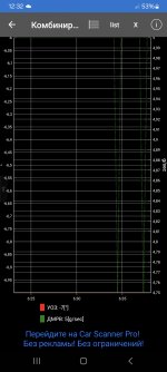

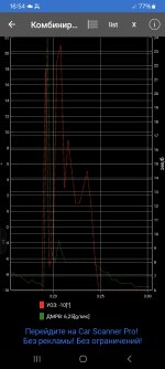

Я конечно извиняюсь что повторяю, не могу понять, почему показания дмрв завышены? К статии, такие завышенные показания были и до капиталки мотора.
Может быть датчик неисправен, но он редко косячит настолько, чтобы мотор затыкался.
Влияют ли гипотетически сбитые метки на расход воздуха сказать не могу, не настолько шарю.
Я не помню сколько на Т6, на 2.5 нормальные показания (при выключенном климате) около 12 кг/час, у вас допустим если интерполировать, должно быть 14.5 кг/час. Если во впуске есть подсосы, датчик будет занижать показания, а не завышать, так что можно предположить, что целостность впуска не нарушена. Плюс обратная связь по лямбда-зондам есть, так что пока ошибок нет, значит система себя пока еще балансирует.
У меня на 2.5 старый датчик показывал 15 кг/час, заменил вставку на калиновскую, показания пришли в норму. Из ощущений только небольшой провал при резком старте пропал, и то я это не сразу заметил.

А корректировку он делал так: колена и распредвалы на фиксаторах, потом расслаблял три болта на шкиве и ключом торкс муфту крутил по часовой до упора, утверждая, что таким образом муфта плностью взведена(не знаю прав он или нет, хотя в этом есть логика если скос не большой).
Мне сложно дать вам экспертный совет, поскольку именно с этим мотором я дел не имел. Но насколько я понимаю работу этой системы, если на зубчатый шкив надет ремень, а в пазы распредвала вставлен фиксатор, что либо повернуть там невозможно. Ибо шестерню держит ремень, а вал держит фиксатор. :dont-now:
Единственный момент, если муфта не взведена, то и метки, насколько я понимаю, не сойдутся... Если метки сходятся и фиксатор в этом положении влезает, то, видимо, тут всё в порядке...
