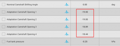

ЧЕК иногда горит а иногда нет(особенно при переходе на газ) на бензине при спокойной езде не горит. Провода и разъем к vvt проверил, в норме. Проверил клапан не снимая с машины периодично подавая 12 вольт с акм, щелкает(хотя не уверен, что это 100% проверка клапана). Флажок натяжителя ремня при +3 градусе стоит до конца правее(как на рисунке при 50°С). Не знаю это перетяжка или нет, и это влияет ли на данную ошибку? Есть два образца натяжителя. На рисунке из интернета по моему старый образец, а мой нового образца и как я понял старый натягивает против часовой стрелки а новый по часовой.
Еще вариант, грешу на мастера капиталившего двигатель, ведь до капиталки такого дефекта не был. Может метки не правильно установил. Но заранее хочу убедиться, что с клапаном все в порядке или нет. Уважаемые вольвоводы, как вы думаете, можно ли как то проверить правильный угол опережения зажигания, чтобы принять правильное решение, купить другой клапан или нет?
Каким должны быть показания сканера по опережению зажигания, как его правильно проверить?

Надо посмотреть в DICE+VIDA адаптацию вала, она сразу покажет, уехали ли метки. Там предел регулирования +-20 если я верно помню, и если на запущенном моторе адаптация 20 показывает, значит, муфта пытается вернуть вал в положенное место, но уже не может. При установке ремня муфту надо повернуть до упора по часовой стрелке. Если честно, к старой вольво DICE жизненно необходим, у меня вот давно китайский имеется. @Fatto кажется еще на мангуст какой-то показывал, который тоже умеет с VIDA работать.
Кроме того, поставить фиксатор на валы тоже неплохо бы, т.к. если при ремонте муфта с вала снималась, появляется немаленький шанс ее на вал установить со смещением, например при затяжке сдвинуть, муфта без шпонки, сидит просто в натяг...

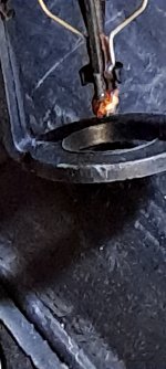

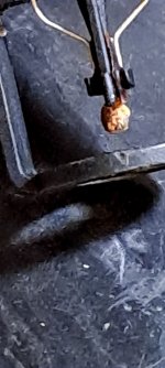

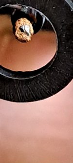

Еще один момент: на патрубке интеркулера стоит датчик температуры всасываемого воздуха. Защитная оболочка этого датчика рассыпан. Может это имеет какой то связь с неустойчивой работой двигателя. К статии, до капиталки патрубки турбины были весь в масле. Может дмрв из за этого барахлит?
На моем дмрв нет диода с наружы. Наверно его и не было. Не видно следов отлома или откусывания диода.
ДМРВ это термистор, по степени его охлаждения потоком воздуха оценивается скорость потока и его масса. Параметры термистора могут уплывать.
Датчик температуры поступающего воздуха проверить проще простого, надо подключить сканер и посмотреть. Температура должна быть на некоторое количество градусов (по-моему где-то 10-15) выше атмосферной, т.к. воздух прогревается турбинами и подкапоткой, пока дойдет до датчика.
И да, это тоже термистор. :)

@Sargis, ошибка висит по дросселю, видимо как раз записалась, когда у вас мотор после пуска с ума сходил. Это на него похоже. Дроссель этот со своими мозгами, простой замены не получится, надо искать от такой же машины и мотора (что сложно, т.к. на разборе это не подписывают) или прошивать под свою машину.
По вашим вопросам. В уз ванну не стал бы, есть шанс снести изоляцию обмотки соленоида. Муфту стоит разбирать только при наличии люфта, но делать это надо в слесарке, чтобы проточить и выбрать люфт закаленными колечками, а потом снова заклепать. Собственно, так их и ремонтируют. Если перестараться, можно при сборке перетянуть и тогда полезет ошибка "медленное регулирование".
На видео видна ваша проблема, из-за которой лезет Р0014. Собственно бывает, что из-за неисправной муфты адаптация уплывает (для проверки этого нужна VIDA чтобы посмотреть запрошенное и фактическое значение), но если до ремонта мотора этого не происходило, практически наверняка просто неверно выставлен ремень.
Club Volvo. Ru - Код P0014
Адаптация вала почти упирается в предел регулирования (+-20), значит ремень выставлен не по учебнику. Там должно быть всего несколько градусов в плюс или в минус, если там в долгосрок больше +-7, полезет ошибка. Как только проходит достаточно времени, машина понимает что не может выставить требуемую адаптацию, отключает регулирование, выкидывает ошибку Р0014 и ставит вал в ноль. После этого фазы газораспределения становятся еще хуже, т.к. до появления ошибки машина по крайней мере пыталась их в норму загнать.
@Maeglin, ошибки по дросселю были изначально и 5 лет назад и до капиталки, но они не приводили к такому поведению мотора. Только желтый треугольник горел на приборке. Извиняюсь, хочу уточнить, написав
"Там должно быть всего несколько градусов в плюс или в минус, если там в долгосрок больше +-7, полезет ошибка" вы имеете ввиду значение угла опережения(которое как я понял при х.х. не должно превышать -8 ÷ +8 градусов), или значения адаптации?
И еще, при установке, как правильнее установить метку на муфте выпуска, на один зуб раньше до метки на пластиковой крышке, или совместив с этой меткой? Как рекомендует vida и как делают обычно? Я затронул эту тему с одним мотористом солидным опытом и он сказал, что они всегда ставлят метка в метку а не на зуб раньше. Я до капиталки выставля метки по инструкции, полученной из участника форума volvo и тогда не было такой ошибки.
Значение адаптации вала не должно превышать +-7, иначе полезет ошибка. У вас уже 19, а предел регулирования 20.
На правильно выставленном ремне адаптация вала определяется в районе нескольких градусов.
Про опережение вопрос не понял, и по поводу меток ничего толкового не могу сказать.
Правильную установку ремня на вашем моторе вот здесь разбирали, полагаю, стоит повторить и проблема уйдет.
