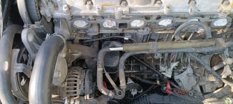

Хочу почистить ВКГ.Уже увидел второй болт крепления,он за кронштейном генератора.Подлезть к нему нереально трудно,еле нацепил накидной ключ на 10,стронул болт с места и все.Больше никак.
В центре снимка ребристый уголок это основание крепежа.Еле сфотографировал,а подлезть к нему не реально.Что скажет общество?Снимать насос ГУРа,генератор с кронштейном?
@pavel Chasov-Yar, не могу посоветовать.. У себя на 2.5 я этот бачок снимал без особых проблем, а на шестицилиндровом видимо он стоит немного иначе. Чтобы убедиться, что нашли правильный болт, а не открутите вслепую что-то лишнее, можно загуглить фотки этого бачка и посмотреть какое там расположение ушей

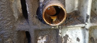

Когда бачок снимете, проверьте сливное отверстие в моторе. Если оно закоксовано, то вам придётся еще и поддон снимать. В таком случае кронштейн генератора - это детские шалости

Компрессор есть? Если есть, попробуйте ветошью уплотнить этот слив и аккуратно поддуть внутрь компрессором. Проблема в том, что этот слив выполнен в форме сифона, и может оказаться забитой нижняя часть. Если компрессора нет, то можно хоть даже ртом через какую-нибудь трубку туда вдуть. Там может булькать масло, это вполне нормально. Главное чтобы воздух проходил без каких-либо значительных усилий
В центре снимка ребристый уголок и левее за кронштейном генератора и насоса ГУРа болт крепления бачка.Как его открутить?
@pavel Chasov-Yar, не могу подсказать, я имел дело только со своим b5254t2...
Если по-хорошему, то снять приводной ремень и отстрелить кронштейн мне кажется намного быстрее и проще, чем ломать пальцы в трех местах, пытаясь дотянуться к тому болту.
