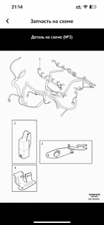

Если не сложно, подскажите, где искать это реле?
Нашел схему, но не очень понятно.
