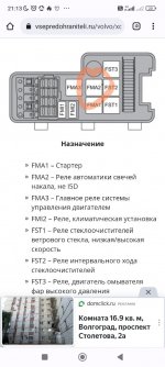

ПРО СВЕЧИ
Они не работают, это точно. Нашли странное, когда фишка на 5 свече накинута - на фишке второй свечи появляется масса. Только на второй, больше ни где. Если с 5 свечи фишку скинуть - масса с фишки 2 пропадает, но «плюс» туда не приходит. Он вообще ни куда не приходит, на свечи. Казалось бы - надо искать проблему в жгуте проводов? Достали блок управления свечами, прозвонили снова каждый провод от фишки до штекера (или как верно, массивная бошка, которая в реле втыкается), все провода в порядке, ни кто между собой не замкнут. Появилась мысль, что блок управления - неисправен. Поменяли на другой. Но результат остался ровно тем-же.
Что показалось интересным, масса присутствует не постоянно. После поворота ключа в 2 положение - масса есть около минуты, если двигатель остывший. Потом - просто пропадает. Т.е. как-будто реле работает, но вместо «+» гонит массу, на избранные провода. А потом отключается - и масса пропадает. Но плюса на проводах, хоть на каком-нибудь из 5 штук, не появилось ни разу.
Если что - свечи новые, не должны пробивать, чтоб с корпуса гнать через себя массу на плюсовую фишку. Проверили многократно, головки свечей ни где ни чего не касаются и на массу не замыкаются.
Нашли в интернете схему реле, согласно которой в подкопотном блоке предохранителей должна стоять реле автоматики свечей накала, но у меня его там нет. Может в моей этого и не должно быть, раз есть отдельно висящий блок управления? Который как-то работает? Не верно, но скорей всего не в нём дело просто.
Картинки приложил.
Воткнул в прикуриватель вольтметр, при включении авто - ни какой просадки в напряжении нет, колеблется между 11,9 до 12 вольт (с ключом в положении 2).

@drpercept,
Фото блока предохранителей с моей авто , для 12 в свечей . У вас реле под в/ф примерно . Реле питает свечи 3шт по одной и две в паре , если не ошибаюсь . Может питание и минус к реле перепутали ? Или обрыв замыкание питания к реле .
Kertman написал(а):
@drpercept,
Это интересно, спасибо.
Смущает только, что не нашел ни одного сгоревшего предохранителя, ни каких ошибок машина не выдаёт, и электричество, в принципе, довольно стабильно ведёт себя. А ведь если есть замыкание с таким жирным «+» как на свечах - должно бы как-то проявляться..?
Прозвоню днём провода вокруг реле.

В электрике 2 неисправности:
  • есть контакт там где не надо. (горят предохранители)
  • нет контакта там где надо. (узел не работает)
Значит твой второй случай .
ТС, на вашу авто схемы в открытом доступе. На 5ц дизель, группа 23. На реле накала идет 2 питания, 3 провода управления (земля в них) с есм и 5 проводов на свечи. Вас интересуют пины 6, 7, 9, 10, 11. Если на них все приходит, то реле должно подавать питание на свечи при запуске.
