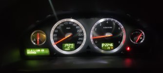

  • 17 апреля 2024
  • #28
Ну в общем.
Во вторник заехал на лукойл, залил 95+ до отсечки 65л. Здесь же и сбросил БК. Сейчас картина такая. За час езды по каду расход падал с 13.

  • 25 апреля 2024
  • #30
Призываю всех адептов топливосрача.
Смена азс реально помогла. 333 км и половина бака
    292.1 KB · Просмотры: 18

  • 28 апреля 2024
  • #37
Финал
    249.5 KB · Просмотры: 16
