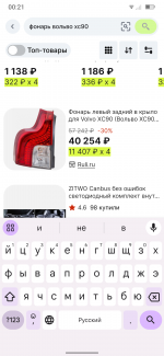

Ага, я и вольво купил благодаря гуглу и виде) а вот благодаря чему ты купил чудо фонари на замену своим вечным, хз..
Посмотрел каталог на бегемот -- никто из вас не обманул, только в сборе :) Из аналогов только HELLA/PAGID за 35 круб
На али есть по 20. +-.
Они такие же вечные как и твой гугел,такой же дрявый

михась написал(а):
Не ищи в русских магазинах. Ищи в китайских.
Первое что попалось. Можно еще поискать.
