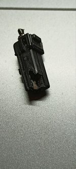

Бывает контакт проводки фары на блок розжига отгорает. Надо было до кучи блоки местами поменять и заодно контакт осмотреть.
Помогите пожалуйста советом , что делать тому у кого отгорел этот контакт к блоку розжига.

@Gurkind, заменить разъем с пинами
Отлично, не могу найти этот раъем, от чего может подойти если есть опыт замены?
@Gurkind, я бы на Вашем месте начал с указания модели/года авто, а лучше вин-номера :1122590200: :)
авто XC70 2012.
искал данный разъем в проводке фары, номер 30763982, но по фото не понятно если ли этот разъем. Помоги пожалуйста, езжу одноглазым :)

30763981 вот на этом нашел свой разъем, но цена 4.000 руб, за один разъем, что то too much
Club Volvo. Ru - Ошибка на приборке: "Неисправна лампа ближнего света".
Это целый жгут за 4 тыра. :) Нужно попробовать поискать разъем. Может на Алишке есть.
@Henk850, надо в EWD найти этот участок жгута, а потом в Vida посмотреть артикул разъёма. Может он, кстати, и на самом разъёме есть :1122590200:
