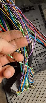

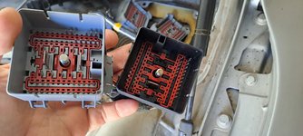

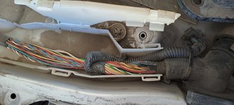

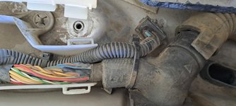

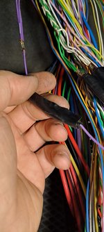

Вот свежие фотки. Припаяю эти скрутки can шины и собиру все обратно. Если не будет перемен к лучшему, то остается менять сем на б/у-шный с прошивкой, хотя не знаю где найти здесь программиста такого ранга, ведь вольво здесь не популярна. Здесь даже дайса ни у кого нет.

@Sargis, вообще, если планируете владеть Вольво производства до 2014г-2015г, то имеет смысл купить DiCE на АлиЭкспрессе. После получения - поставить ВИДУ (установка несложная, да и здесь помогли бы советом, если что). Сильно облегчает жизнь при диагностике и много полезной информации дает. К тому же, будь у Вас DiCE, то махинации с CEMом можно делать удаленно, используя пару людей с этого форума.

Sargis написал(а):
Damalmak, все таки думаешь что именно cem -у приходит конец?
Страницей ранее было написано, как вычленить неисправность чипа в сем..)

Как и написал раньше, перепаял эти скрутки и собрал все обратно. Все было в норме до следующего дня. Утром все повторилось с теми же ошибками потери связи с блоками. Скидывание клемм не помогло пока не стер ошибки моим сканером. Я хотя не асс, но у меня есть навыки по ремонту электроники. Вот еслиб чуть подробнее проконсультировали бы меня(все что нужно для данного действия), может как советует Dmalmak считал бы CEM и прошивку сохранил бы на флешке для дальнейшего клонирования. Интересно где взять такую информацию?
