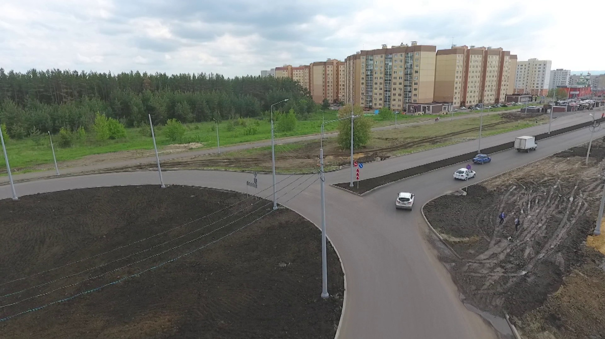

Проезд Т-образного перекрестка

а вообще с этим перекрестком хер...я получается:
Ситуация 1. Прямая дорога. 2 участника движения. между ними 200 метров. Первый ползет 40 км час. второй летит с разрешенной скоростью 100 км/час. время до приближения к первому ~ 7 сек. первый начинает снижать скорость для остановки. второй вынужден оттормаживаться (нет возможности обгона). В случае ДТП виноват задний - не соблюдение дистанции
Ситуация 2. Все тоже самое, только в середине перекресток . с которого выехал первый, проехал 50 метров, разогнался до 40 км час. Получил в жопу. Виноват .. якобы не уступил дорогу
Ситуация 3. тоже самое, только дорога кривая. т.е. перекресток. видимисть 100 м. в 200 м от перекрестка едет синий со скоростью 100 км/час
с перекрестка выехал зеленый, проехал 50 метров, разогнался до 40 км час. Получил в жопу. а дальше его виновность будет зависить от того, скажет он что выехал со второстепенки или нет )))))))))))))).
вывод: главное не пиз...ть лишнего...)))))))))
@Dimentius, при выезде - главное убедиться, что не создаешь помеху ( другие участники движения вынужденно не должны снижать / изменять скорость и направление движения)
при движении - главное соблюдать условия( скорость направление дистанцию) при которых в случае возникновения опасности, можно остановится.
в правилах все это прописано... просто при разборе дтп не все сотрудники все помнят. для этого и нужен адвокат, что бы в случае "забывчивости" указать на необходимый пункт.
Это как движение ночью по неосвещенной дороге со скоростью 150 км/ч с ближним светом. - нарушение пдд т.к. остановочный путь явно больше освещаемой дистанции.

В случае с тем что на видео, надеюсь, однозначность понимания у всех наблюдается.
@Alex 86, по видео выскажу мнение( и про тестя то же) - ебланы на дастерах! - и вот почему.
в ситуации на видео. - уверенно прет при наличии авто с кирпичной рожей (не стена подвинется), а в правилах четко написано, возможен такой маневр только убедившись что не создашь помех транспорту. ( нихера он в этом не убедился а пыж ехал и бодро)
с тестем - полный дебил на скоростную трассу выползти с кирпичной рожей и мнением что все мудаки должны притормозить
