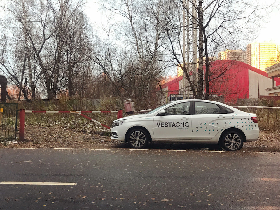

Ну а вазы с завода на метане, с ними то все хорошо?
Первый раз слышу. Логично было бы, если б у нас производили и настраивали моторы под газ, ведь это национальное достояние)) Точно есть стоковые газовые ВАЗы? :)
Пенсионерить можно. Автоблоггерам не зайдет атмосферное авто конвертированное на метан.
Погугли сам)
