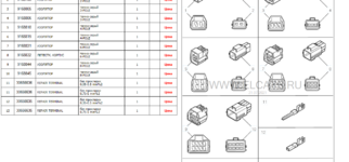

Ему нужен корпус разъёма.В каталоге он есть это точно где то тут Club Volvo. Ru - Разъем у дросселя разборный?
@}l{eKa, скорее тут
Семерка по-моему, вроде 6 контактов на дроссель идет.
