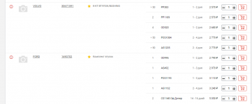

@Mike15, сейчас ситуация поменялась. Аналоги форда стоят на 20-30%, а то и больше, дороже чем вольво, и по наличию какие-то остатки. Как типичный пример, на предыдущей странице я кидал скрин с ценами на втулки. Форд там не уместился толком...
Club Volvo. Ru - Ремонт и обслуживание тормозов
И вот эта хрень практически повсеместно и во всём, что ни посмотришь. Думаешь, вроде надо бы форда глянуть - а там вообще жёппа.

19 тысяч, 2 месяца. :face__palm
А что это за артикул? По фотке какая-то фигня, не похожая вообще на 90к...
Это на Р3, 4 втулки и 2 пружинки. Хелла. Нахер он нужен за такие деньги. Втулки дешманские примерно также работают.
