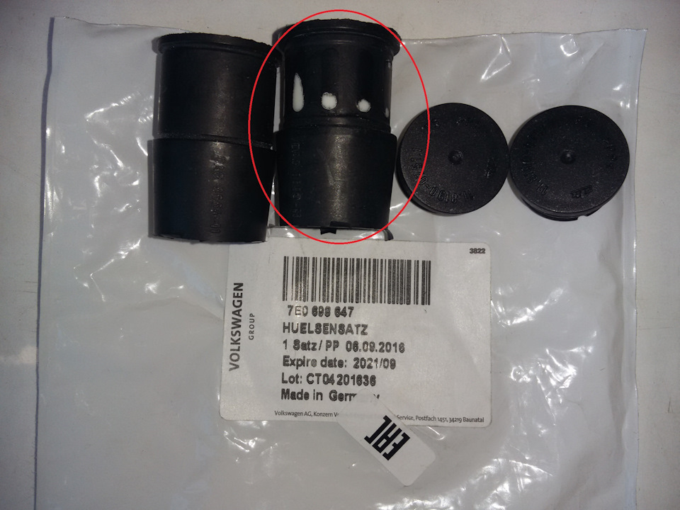

Она, кстати, не сильно ли адгезивная?
Да, ну, аэрозоль. Я ей уплотнители в дверях перед зимой бывает смазываю, да и всё резиновое. Палец скользит, не липнет. Думаю, можно и из аптеки смазочку взять, для любовных утех. :) Не должна быть агрессивной. :)
становится ясно, что втулки могут быть полностью резиновые, или нерезиновые, например, латунные.
или их может не быть совсем. рабочее глухое отверстие выполнено в суппорте в которой ходят направляющие скобы.
при чем каких- то 25-30 лет назад на направляющих не было никаких гандончиков, но сами рабочие поверхности направляющих отличались, одна была цилинрическая с фасками по длине , а другая просто цилиндрическая. Видимо этому была причина.
Потом на одной или на обоих направляющих появились резиновые колечки.
После этого резиновые колечки трансформировались в весьма хитрую конструкцию с ребрами.
То что направляющую с резиновым чехлом трудно вытащить из скобы как трудно вытащить поршень из шприца, у которого заткнуто отверстие для иглы, это факт.
То что скоба на направляющих с резиновым уплотнением возвращается на доли мм обратно после снятия тормозного давления тоже факт. то что она перестает возвращаться при удалении резинового чехла и колодка сопрягающаяся со скобой( не с цилиндром) изнашивается значительно быстрее это тоже факт.

Интересно, сколько стоят эти втулки ATE..
Не особо дорого они стоят. Каталог АТЕ для нас сейчас закрыт, походу. Сайт шлет лесом даже через VPN. Но приложение работает, у меня есть, можно там артикулы смотреть
@Mike15, жёппа одинаковая у всех, а перед надо смотреть, там с длиной какие-то заморочки.
Club Volvo. Ru - Ремонт и обслуживание тормозов
Хотя вообще-то наипал я тебя..
Вот эти по каталогу на заднюю ось идут со фторопластовыми втулками, и они ни разу не дешевые :shok: :face__palm
Если просто резиновые поставить, то да, там цена босяцкая будет.
Ula написал(а):
Могу скинуть номерок, но не знаю на 90-ке такие же суппорта?
Напиши, пожалуйста, сравним размеры.
А у нас на древних хс90 втулки одинаковые?
Да ну их нафиг тогда, я пока так поезжу. Вроде уплотняет пока, последний раз круговыми движениями пришлось вытаскивать.
Ula написал(а):
У меня родство с Фордом больше чем у тебя. :)
8DZ355205421 @Crio,
АТЕ 11817100612 вроде эта на хс90, но надо проверять. 150-200 руб, нормально.
Похоже, 240р.
А комплектов нет?
нет, вот этот комплект:
ATE 11010154072
~650 руб за две втулки
ATE 11010154072
У меня 504р. (Не у меня, а я нашёл)
ATE 11010154072
И что, для тебя это дорого?
Надо проверить размеры..
они разные получается?
Ну на перед ~1200 руб получается. Сзади, наверное, столько же выйдет.
Если б турбина столько стоила, а за резиночки уже начинаешь задумываться и просыпается зелёное :)
