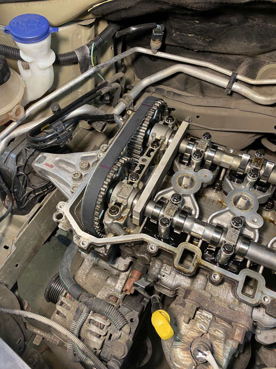

LDV
9 Март 2023
972
46
V60 II SPA
Красноярск
Красноярский край
  • 28 апреля 2025
  • #71
23 июля 2014
25,193
B5254T2 AW55-51 2008MY
  • 28 апреля 2025
  • #72
LDV написал(а):
На картинке ремнеь грм, а ты писал
LDV написал(а):
на Джили/Линк&Ко 2,0 - цепной ГРМ
