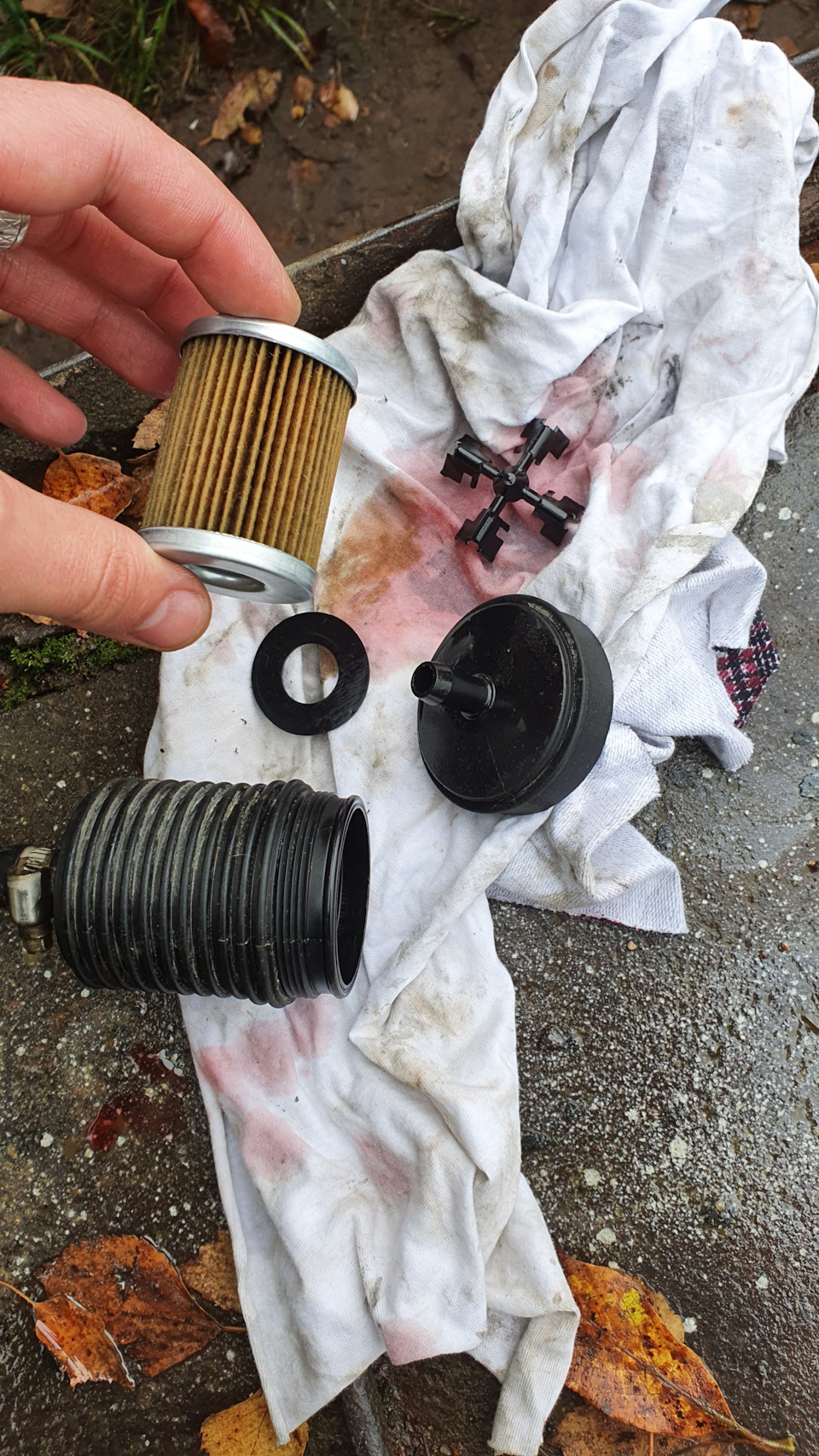

Мне казалось я видел в инете по этому мапко, что он таки разбирается, крышка у него типа на резьбе. :dont-now:

Фильтр Mapco 29990 раскручивается, вот пруф:
На колбе видна резьба.
Ну офигеть! :shok: Магнефайн запаян, народ их пилит по кругу. Не знал... Надо свой когда поменяю раскрутить, зазырить что внутри... :hi:
