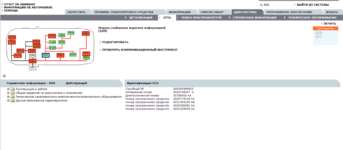

Господа, подскажите, что может быть? Пробежался по всей теме, погуглил, но пока ничего не помогло.
При попытке прочитать ТС - ошибка считывания VIN'а (по логу, а в самой виде общая ошибка о невозможности прочтения ТС).
Если не читать машину, а выбрать профиль, руками вбив VIN, вкладка Диагностика доступна, но половина блоков не читаются:
Club Volvo. Ru - Установка VIDA 2014D
Windows 10, все фреймворки стоят (4.5 в составе самой винды):
Дайс - клон, вроде от проверенного продавца с али.
Патчи нужные применены. Делал на 2 положении зажигания.
Другие машины пока не было возможности прочитать (на днях дайс приехал), а мою читали в сервисе оригинальным месяц назад - все блоки читались, на сколько я видел.
@DJ-Glock, мне кажется, у вас не все контакты в обд контачат.
Вероятно. Сегодня попытались прочитать им же S60, 2004 года. Все блоки красные.
Буду писать китайцу. Спасибо!
