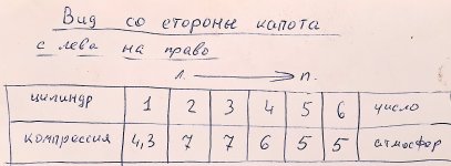

@Fatto, вот результаты измерения. Результат печальный. Все выполненные работы коту под хвост. Четыре дня вожу машину и в патрубки правой отремонтированной тутбины в масле. Даже видно течь масла с отверстия щупа.
Сказали, что ремонт обойдется не меншь 1000 $ и еще месяц ждать, если не больше.

@Kertman, самый плохой результат с левым крайным цилиндром - 4,3 атм.
Что там мог случится?
@Janvar, из маслозаливной и из отверстия щупа идет дым. В характеристиках написан, что компрессия должна быть(на новом или капиталеном двигателе) 11 ÷ 13 атмосфер. Но у моего дв. Почти половина. А в 6-м цилиндре даже 4,3 атмосфер.

@Sargis, ну как последний вариант - проверьте цилиндры эндоскопом. Если задиров нет, то может быть просто кольца сильно закоксованы. Если эндоскопа нет, то в принципе можно и без него. Сразу заливать раскокс, и даже наверное несколько раз повторить. Если компрессия вернется, то считай малой кровью обошлось. Это уже хватание за соломинку, но а вдруг?! Терять все равно особо нечего, хуже мотору уже не станет
Еще в пользу залегания колец говорит что компрессия плюс/минус по всем шести цилиндрам. Прилетело что-то как я понимаю только в одну турбину, и если бы в одной половине мотора была компрессия 5-7, а в другой 9-11 - тогда уже очевидно всё. А здесь с разбегом конечно, но как-то все равно более-менее схожая картина.
В общем, советую финальную попытку с раскоксом. Если не поможет, ну тогда уже мотор на стол...
