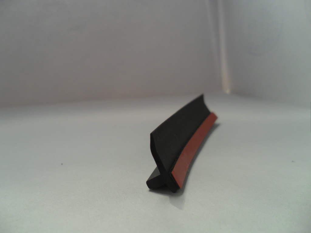

@михась, день добрый, ты случайно не помнишь, как выглядит внутренний молдинг лобового у бегемота? Снаружи видна только кромка..
Все радостно вклеят новое стекло, но, насколько можно понять, если явиться в сервис за переклейкой, то молдинга на стекло бегемота может там и не оказаться, а родной будет порван струной на куски. Звонить на сервис не особо полезно, говорят типа что нибудь подберем, но такого как у оригинала или на пилкингтоне может не быть или что то в этом роде.
В общем нужно понять, какой там молдинг, далее его вид засылать на почту сервисов и ехать туда, где оно есть..
К примеру, по ссылке молдинги лобового есть на что угодно, но не на лобовое хс90..
@Crio, не не помню,но везде где вклеиваешь есть универсальные,видел их,какая тебе разница какое вклеивать,сразу по приезду спрашиваешь и дальше по плану барбароса.
михась написал(а):
есть универсальные
Какие универсальные? Из виденных ни один не похож на примененный в оригинале или пилкингтоне
Стоит что то типа
или этого, но все равно не очень похоже
@Crio, в толще клея ты его не разглядишь когда приклеят,и да гарантию не кто не отменял.Не затягивай с этим,скоро весна и если точно там течёт ремонтируй.
