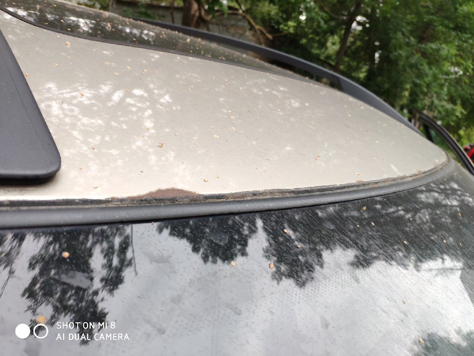

Итак, если кому интересно, то лобовое промокающего бегемота было срезано прямо в сервисе кас (секрет качественногго и быстрого реза даже по пластику подушек- квадратная проволока ликви молли) , и ржи там сходу не обнаружено. Будучи в приподнятом настроении, но и в недоумении, лично сам в гараже срезал остатки герметика и наконец наткнулся на сюрприз..Это коррозия, спрятавшаяся под шнуром герметика примерно посередине вертикальной части рамки..вода проникала сверху через щель под резинкой молдинга в пространство между молдингом и шнуром герметика, далее накапливалась в этом пространстве и в какой то момент нашлось место для коррозии, там подгнило и вода начала уходить в салон..после разделки площадь корродированного пятна составила где...

Так и собираюсь. Но вроде лобовое вольвана не имеет трещин и других дефектов. Почему его нужно менять на новое? Немного изучив тему, могу сказать, что ни подушки опорные не нужны, ни резинка молдинга (выполняет для верха и боковин декоративную роль, препятствуя не равномерному выдавливанию герметика в щель между стеклом и кузовом. Более того, не правильно вставленные подушки или чуть сдвинутый шнур герметика приведут к ослаблению крепления, что исключены при сплошном шнуре без подушек.

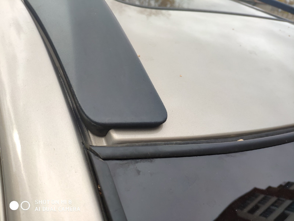

На последнем фото как раз пример "внешней" резинки, которую в малярке прикрутили.
Стекольщики поставили внутреннюю, намного изящнее вышло.
