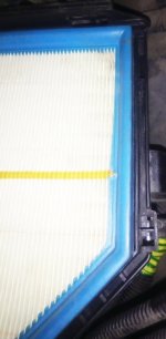

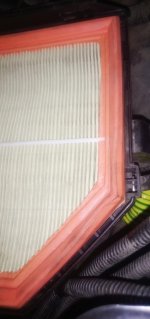

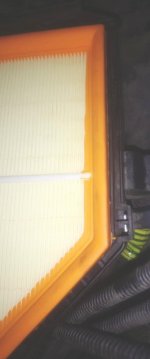

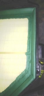

Предлагаю сыграть в игру "угадай мелодию"..
Под номерами 1,2,3,4 находятся фото воздушных фильтров феби, вольво, а-форс, биг фильтр.
Что чему соответствует?
    22.4 KB · Просмотры: 42
    29.7 KB · Просмотры: 39
    33.8 KB · Просмотры: 42
    18.7 KB · Просмотры: 41

АФорс 4, Вольво -3, феби- 2, биг -1

Ну и? подсказка- на фото 2 не годных к установке изделия..они хорошо видны..и следующий этап игры, угадай номера контрафакта)

1 биг
2 Volvo
3 Феби
4 Афорс
делов то..

увидеть контрафакт..
синий Вольво. Т.к. в таком цвете он идет как Polestar под другим кодом и наклейкой в комплекте.
И на ХС90 их синих никогда не было. Синие были на Р3 платформу но без наклеек Polestar
Делов то..

Зная @Crio, видимо его волнует щель..
На №2 и №4

но забракован этот фильтр был не по этим причинам..по каким?
там там щель на скосе куда вся пылища полетит. и на 4.
8638600
Наконец все правильно.. позиция 4 еще и имеет дефекты гофры, некие надрывы на гибах, через которые тоже пойдет пыль.
