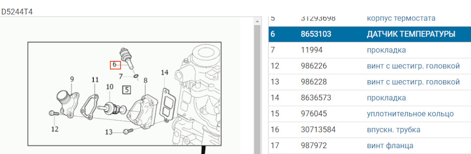

Сам спросил, сам ответил (реально в и-нете сложно найти).
Датчик температуры ож 8653103
Здравствуйте, товарищи. Постараюсь как можно лаконичнее изложить интереснейшее наблюдение, которое, как водится, произошло совершенно случайно в рамках устранения масштабной и стихийной поломки. Если…
www.drive2.ru

Где датчик темп.? Хочу принудительно включить?
