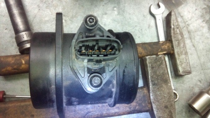

У меня стоит вот такой :

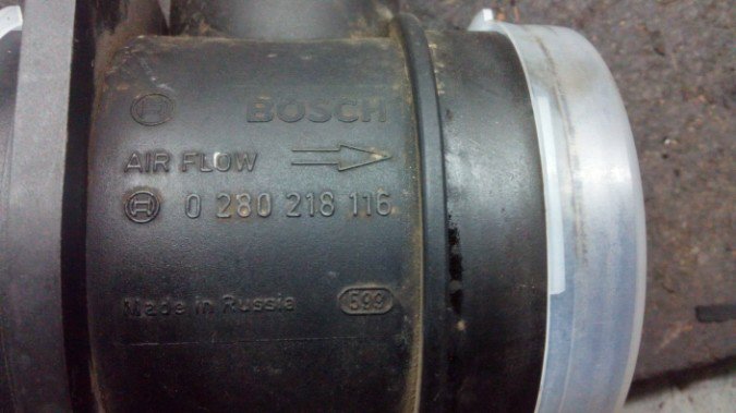

Едем в магазин Ваз, и покупаем вот такой датчик : . Я купил его за 1900 рублей.
Далее меняем внутренние элементы и всё. Ставим и радуемся. Все работает. машина едет. Все довольны все смеются.

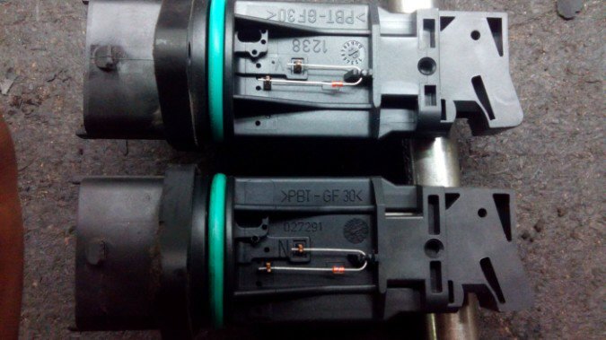

Ради экперемента, открутил ориг датчик, установленный два месяца назад. Взял на сервисе ВАЗовский (умерший). Сфоткал.
это volvo, это ВАЗ:
, а это сами датчики:
Club Volvo. Ru - Дмрв от ваз на вольво. проверено на себе.
вот мои фотки, и видно что на моем датчике цифра 027291 совпадает с Вашей, но не совпадает с ВАЗ 1238
А вот фотки датчика, моего приятеля на ВАЗ. Специально привез из гаража, когда то менял его, но он должен быть рабочим, даже пойду проверю сейчас))) Он хоть и отличается принципиально и по конфигурации, НО цифры на нем те же 1238.
Вы не поверите! :facepalm Все работает...

S60 2.5T 2005 года. Стоял ДМРВ Pierburg 3 года отъездил, начал глючить движок, глохнет, выскочила ошибка на низкий уровень воздушной смеси.
Почитал что подходит от ВАЗ 116 в конце, купил, все равно периодически чек выскакивает и иногда глохнет машина (тоже ошибка низкий поток воздуха)
