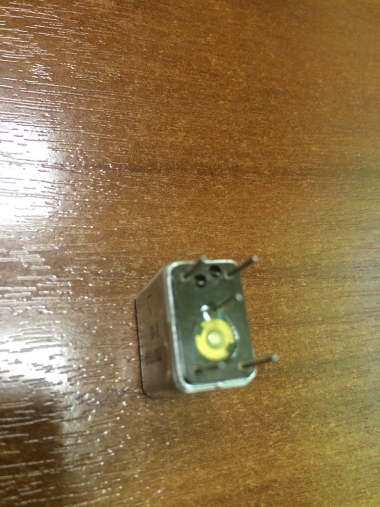

Купил запчасти, решил спаять себе такую штуку. Реле РЕС10. Сижу думаю какой выход какой.
Полные данные по реле напишите.
типа РС4.529.031-02
Хотя у меня с этим типом реле не все ладно работало.
Там все зависит от тока срабатывания.
купите лучше вот это реле
http://www.chipdip.ru/product/trih-9vdc-sd-2cm-r/
Ivan написал(а):
Евгений! Спасибо большое за проделанную работу!
Скорее всего так. 2 нижних - обмотка реле, центральный - на 1-ый контакт кнопки, левый верхний - на 5-ый контакт замка, правый верхний - свободный.
Ivan написал(а):
Я так и подумал. Но, если Евгений говорит заменить, буду менять.
Реле можно брать любое, главное чтоб оно было залитое. Я ставил TRJ- 9VDC-SA-CD-R 3/5/10A

Ivan написал(а):
Я так понимаю, моё не залитое?
У РЭС10 если модели пылебрызгозащищенные(нужен полный номер реле). Лучше сразу брать импортное залитое, чтоб дверь зимой не разбирать(конденсат никто не отменял).
Я ставил не залитое.
Воды особой там в двери нет.
Если только влажность повышенная бывает.
