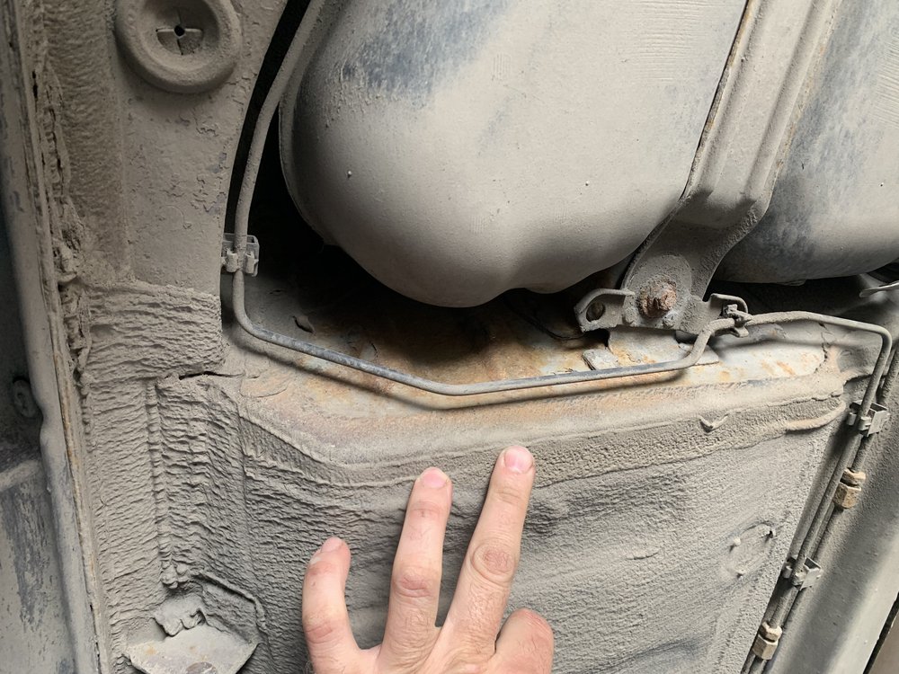

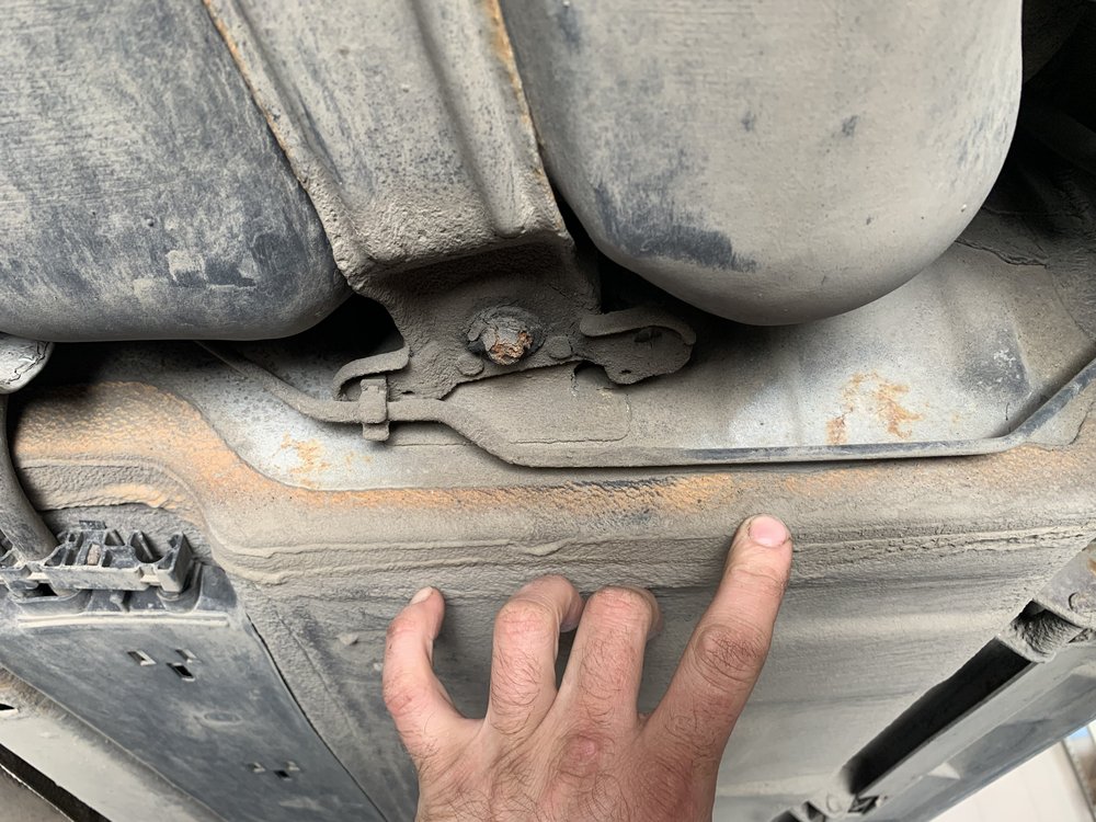

Приятно удивлен как выглядит 19-ти летняя S60. И не много есть недоумение почему она выглядит снизу как 6-ти летняя Вольво эпохи форда или годовалый китаец после первой зимы. Какого фига XC90 2012 года у меня хуже снизу выглядит, чем эта S60 2006? Что они тут с кузовом делали? Сколько здесь цинка? Тут вообще все пороги как новые. пару мест на ровном днище перед бензобаком и все. Почистить болгаркой, покрасить и все... Передний подрамник оцинкованный, задний алюминиевый, рычаги алюминиевые... Космические технологии...

Jack
Ещё тот негодяй
17 апреля 2007
13,968
Geely
Monjaro
  • 18 Май 2025
  • #51
VALIUM написал(а):
Я был очень удивлен когда загнал на подъемник 37-и летний понтиак, на вид было лет 5 от силы. Умели раньше делать, ну или следить за машинами.
Реакции: VALIUM
6 февраля 2010
15,633
S80 I
Антон
  • 18 Май 2025
  • #52
Скорее всего условия эксплуатации были благоприятные.
Реакции: VALIUM

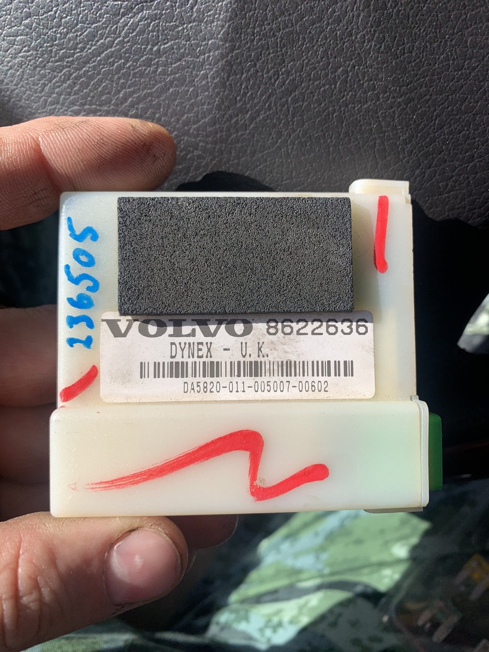

Еще нашел в машине вот такой блок. Не пойму что это такое и где стоять должно. И почему он у меня снят...
