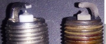

Ты не зоркий сокол.. на фото Кости даже на глаз видно, что иридиевого наконечника уже нет..
Фиг с ним с этим, скажи лучше, почему у нас с Костей не сожрало боковой электрод, как на твоих видео, где боковине конец, а центральный иридий цел..по идее так и должно быть, если иридий это иридий..
Во первых ты последний ролик даже не посмотрел, даже не спорь.:) В нем только новые свечи и ничего про боковой не говорится.
Во вторых у тебя и центральный подьело, раз уж на 0,4 мм зазор увеличился.
Его там и не было. Сокол ты наш:bugoga:
Одна свеча у Кости новая, без износа.
И если ты принял Костины свечи за иридиевые, мне дальше не о чем с тобой спорить. :hi: Теперь я уже прям верю, что ты купил настоящие иридиевые и за 34 ткм убил их.:rollingfloor:

У меня полностью выгорел иридиевый цилиндрик, приваренный наконечником к центральному электроду..при этом эррозионный износ бокового электрода практически отсутствует.
Выгорел также как на фото у Кости в ровную площадку..

Не удалось понять, почему у меня сгорел иридиевый цилиндрик (и у Кости на фото выше тоже), а боковой электрод практически не изношен?
Не очень верится в такую подделку..
У Константина я вижу абсолютно целый центральный электрод, даже острые грани, и не большой износ бокового электрода, это норма. Ну а фото Ваших свечей я даже не видел, в таких вещах на слово не верю.
Я на фото Кости вижу слева выгоревший как у меня электрод, а справа нормально.
Мои свечи мы уже обсуждали и фото тоже, но на всякий привожу фото..на вид то же. что и у Константина

Все иридиевые наконечники сгорели одинаково
Где же норма, если при целом (но сгоревшем) центральном электроде зазор 1.2 мм вместо положенных 0,8 как и у меня..Не гнуть же боковой электрод?
А откуда информация что у него зазор 1.2 мм ?
По виду, сгорело примерно как у меня.
Опять фантазии начались. По фото десятки измеряем...
Понятно..ладно, получается только у меня эти свечи прошли так мало, а у остальных все ок?
Ну теперь ты понимаешь, что просто на паль нарвался при покупке? Такое бывает, ни ты первый, ни ты последний. Ну не может иридий так быстро сгореть без механического воздействия. Посмотри по справочникам прочность, твердость и тугоплавкость этого метала (правда там сплав, но всё же).

Не думаю, что это была подделка...отъездил на них годами без пропусков..если бы не Антон, ездил бы дальше..пока на месте центрального электрода не появилась бы лунка))

Специально для тебя, прилагаю скрин фото Кости для свечи с пробегом 55 тыс по трассе и мою с пробегом 34 тыс по городу. Узрей разницу..и там и там приложены новые свечи рядом.

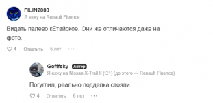

Вот здесь чел тоже удивлялся, пока не погуглил признаки и не признал, что на паль нарвался Иридиевые свечи после 50к пробега. - https://www.drive2.ru/l/535810708986658969/?m=546300049915642917
